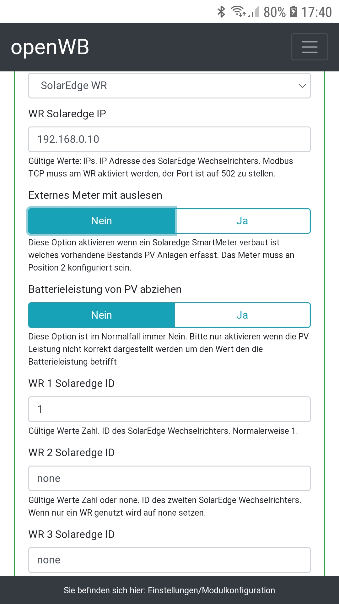

meine Anlagenerweiterung wurde heute in Betrieb genommen und nun passten die Anzeigen der WB nicht mehr.
Die Anzeige für die erzeugte PV-Leistung zeigt zu wenig (vermutlich nur den Wert der "ersten" Anlage und der Hausverbrauch wird gar nicht mehr angezeigt.
Erster WR war ein Solaredge SE10 K RWS mit Modbus und LAN-Verbindung, nun ist ein SE7K dazugekommen.
Der SE7K läuft als Sekundärgerät und hat keine eigene IP-Adresse.
Hat jemand eine Idee, was wo eingestellt werden muss?

Vermutlich muss am 2. WR Modbus/TCP aktiviert werden bzw. im PV1- Modul die ID für den 2. WR richtig gesetzt werden.

Die Modul-ID hab ich schon eingestellt, funzt trotzdem nicht.
Modbus/TCP am 2. WR kann ich nur über Set-App Zugang einstellen, richtig?
