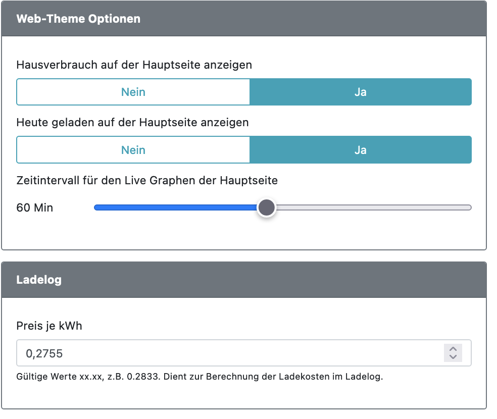

Bitte mal die screens aller Einstellungen (auch Speicherbeachtung Sp-Vorrang/ EV- Vorrang) und die Daten aus Status/ "Ladestatus Änderungen" zusätzlich hier einstellen.
Ich habe etliche Screenshots angehängt. Falls noch etwas feht, bitte Becsheid sagen. Die Ladestatusänderungen auf der Weboberfläche werden nur bis 10 Uhr angezeigt, d.h. der Zeitraum wo die vielen Regelungen waren ist nicht zu sehen:

Hier noch weitere Screenshots zum vorherigen Post. Ich konnte nur 5 Anhängen.

Und noch mehr.
Re: Überschussladen mit Batteriespeicher im Haus
Welcher go-e wird auf LP 2 betrieben?? v2 oder v3?
Und nochmal, hast Du 11 kW- WB?
