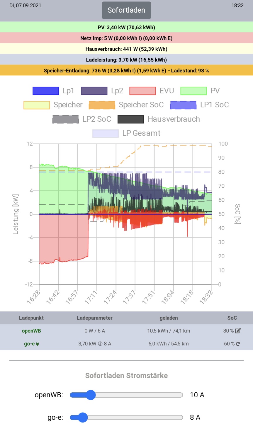

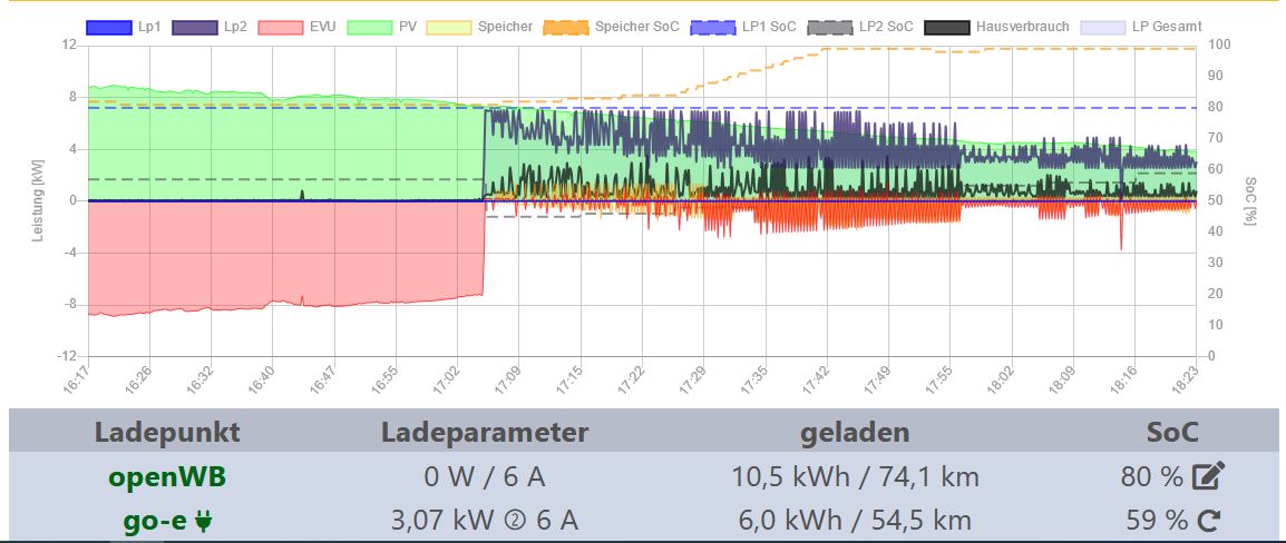

Als Screenshot:
Er schwankt permanent zwischen 6, 8 & 10A, nie 7 oder 9A.
Hat Jemand eine Idee was das sein könnte ?
Habe dann auf "sofort" umgestellt, hier läuft es einwandfrei, würde behaupten der go-e ist unschuldig, der setzt ja nur die Befehle von openWB um.
go-e ist v2 mit 041.0.
LP1 war heute mittag die ganze Zeit bei max. Ladeleistung - ob die Regelung hier auch verrückt spielt weiß ich nicht.

99 Betrachter und keiner hat einen Plan :?
ich denke ich weiß woran es lag: Adaptive PV Ladung
scheinbar eine Fehlkonstruktion, obwohl nur 1 Fz. angesteckt, hat diese versucht aufgrund des niedrigereren SoC des zu ladenden Fz. den Ladestrom um den Faktor (2 eingestellt) zu erhöhen im Bezug zum anderen LP, das führte dann immer zum Überschreiten des vorhandenen PV Überschusses und einem permanenten hin- und her schwingen.
Kann die adaptive PV Ladung nicht empfehlen.
