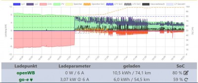

wegen eines anderen Fehlers habe ich auf die nightly 1.9.248 geupdatet, der Fehler ist auch behoben (siehe viewtopic.php?f=9&t=3953 )
Aber heute musste ich feststellen, dass die Laderegelung "nurPV" des go-e überhaupt nicht mehr richtig funktioniert siehe:

2021-09-07 18:19:16: LPs1, Lademodus NurPV. Adaptive PV Ladung geändert auf 10 Ampere (LV0)Hat Jemand eine Idee was das sein könnte ?

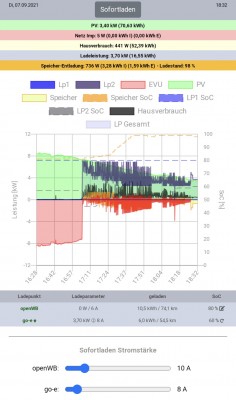

Habe dann auf "sofort" umgestellt, hier läuft es einwandfrei, würde behaupten der go-e ist unschuldig, der setzt ja nur die Befehle von openWB um.
go-e ist v2 mit 041.0.
LP1 war heute mittag die ganze Zeit bei max. Ladeleistung - ob die Regelung hier auch verrückt spielt weiß ich nicht.
