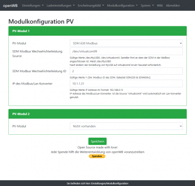

Also habe ich im PV Modul das SDM630 Modbus ausgewählt und die Einstellungen entsprechend vorgenommen.
Jedoch bekomme ich im log angezeigt, dass die Verbindung nicht möglich ist.

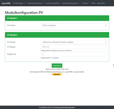

Konfiguriere ich den PV2 als SDM120 an Netzwerk Modbus Adapter kommen Daten an. Diese stimmen dann natürlich nicht, da er ja nur eine Phase hat.

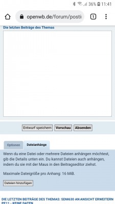

Gibt es eine Anleitung wie ich Bilder einstellen kann?

Re: SDM630 an PE11 - keine Daten
Unter dem Beitragseditor gibt es einen Reiter Dateianhänge da die Datei hochladen und dann in den Beitrag einbinden.

Du bist in den falschen Modulen unterwegs.
Aktuell funktionieren die SDM 630 hinter einem Elfin oder Protoss nur als EVU Kit und als PVKit. Dazu müsstest du dann deinen Elfin auf die IP
192.168.193.15
Port 8899
Und den SDM des EVU und des PV auf ganz definierte IDS setzen.
Für EVU Kit habe ich schon mal einen PR gestellt, um das flexibler zu gestalten. Aber der hängt noch im Git

okay - ich kann testweise mal ein weiteres VLAN 192.168.193.1/24 anlegen und den Raspi sowie den PE dort hin verschieben.
Die Modus ID für EVU ist 115 (?) und welche ist es für das PV Kit?
Torsten
6.76kWp PV mit SMA Tripower 6000TL-20. 2x OpenWB custom 1p3p. EVU/PV über SDM630 via PE11-H. Victron MP2 48/5000 als ESS mit 16s EVE 280Ah Zellen. PHEV Landrover Defender P400e. EV vW eUp
Schau mal ins Wiki, dort Pkt. 1.1:
https://github.com/snaptec/openWB/wiki/ ... s-PV-Modul
ID 116 sollte passen, in PV "Zähler an EVU-Kit" wählen.
Bilder kannst Du im Beitrag unten unter "Dateianhänge" hochladen.
