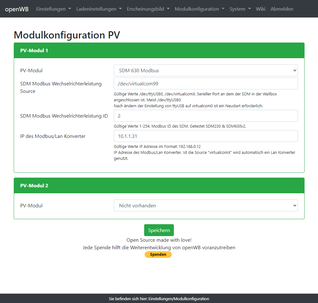

Also habe ich im PV Modul das SDM630 Modbus ausgewählt und die Einstellungen entsprechend vorgenommen.
Jedoch bekomme ich im log angezeigt, dass die Verbindung nicht möglich ist.

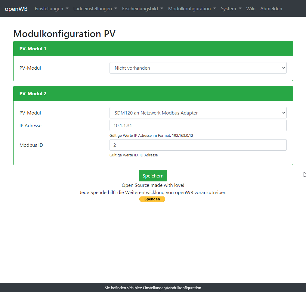

Konfiguriere ich den PV2 als SDM120 an Netzwerk Modbus Adapter kommen Daten an. Diese stimmen dann natürlich nicht, da er ja nur eine Phase hat.

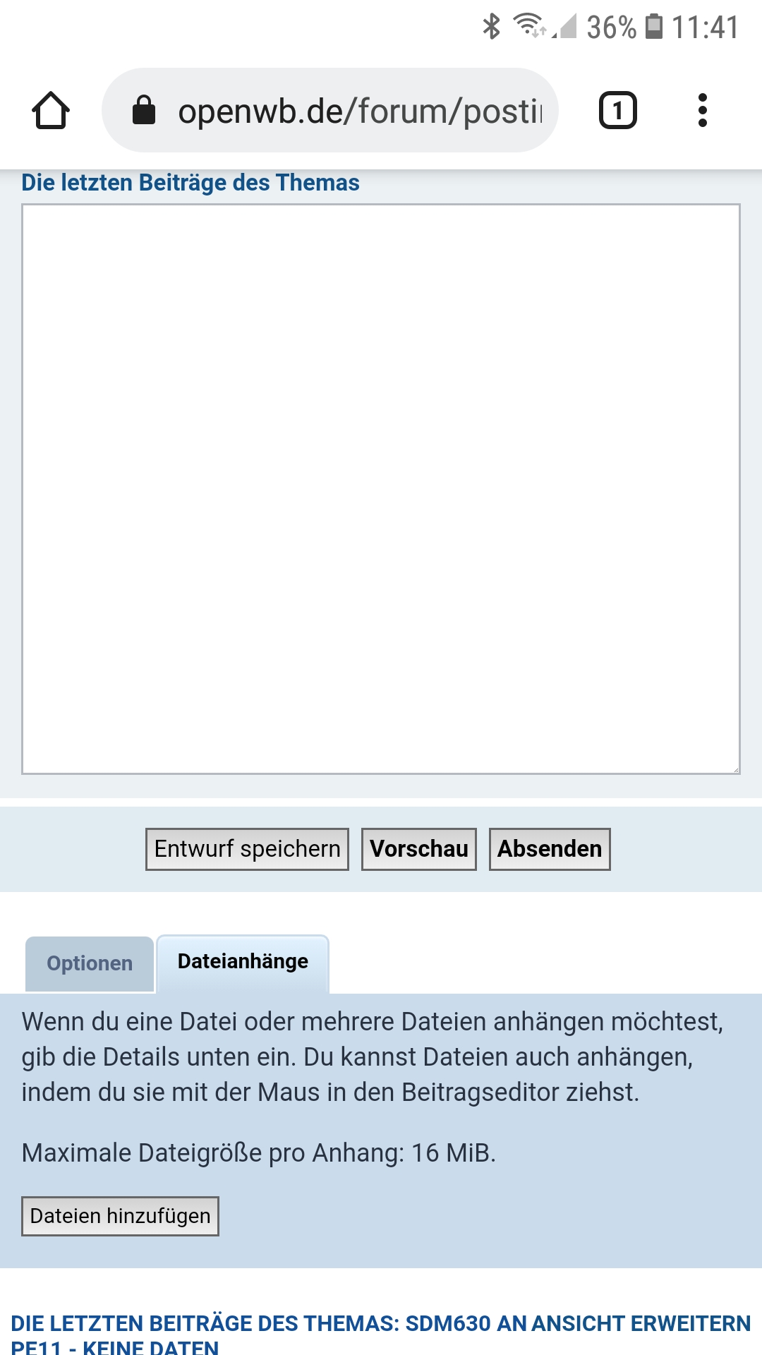

EDIT FRAGT: wie kann ich eigentlich Bilder einbinden das diese auch angezeigt werden? Mit img klappte das nicht.... Habe es daher einfach auf die URL geändert
EDIT 2: als Attachment kann ich Bilder einbinden, aber nicht von einer anderen URL via IMG - hm

Gibt es eine Anleitung wie ich Bilder einstellen kann?

Unter dem Beitragseditor gibt es einen Reiter Dateianhänge da die Datei hochladen und dann in den Beitrag einbinden.

Du bist in den falschen Modulen unterwegs.
Aktuell funktionieren die SDM 630 hinter einem Elfin oder Protoss nur als EVU Kit und als PVKit. Dazu müsstest du dann deinen Elfin auf die IP
192.168.193.15
Port 8899
Und den SDM des EVU und des PV auf ganz definierte IDS setzen.
Für EVU Kit habe ich schon mal einen PR gestellt, um das flexibler zu gestalten. Aber der hängt noch im Git

Bilder kannst Du im Beitrag unten unter "Dateianhänge" hochladen.
