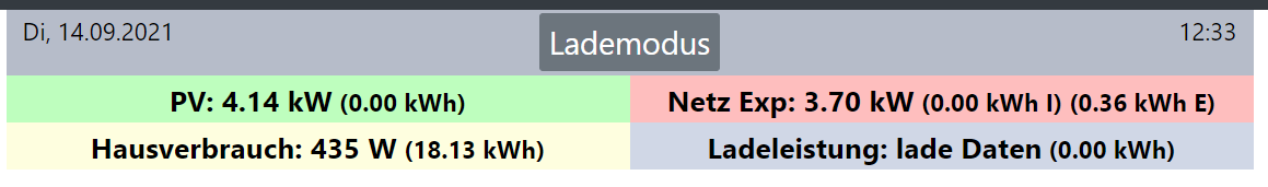

Habe nun alle Einstellungen geändert. openWP und der PE11 liegen im eigenen VLAN und haben somit eine 192.168.193.6 (Raspi) und 192.168.193.15 (PE11). Die Modbus IDs der SDM630 sind geändert auf EVU 115 und PV 116.
Modulkonfiguration für EVU ist openWB EVU Kit (SDM) und PV ist Zähler an openWB EVU Kit (SDM630).
Damit kommen die Daten nun alle in openWB an :D
Danke für Eure Hilfe!

wawibu hat geschrieben: Di Sep 14, 2021 10:39 am Habe nun alle Einstellungen geändert. openWP und der PE11 liegen im eigenen VLAN und haben somit eine 192.168.193.6 (Raspi) und 192.168.193.15 (PE11). Die Modbus IDs der SDM630 sind geändert auf EVU 115 und PV 166.
@det: klar test ich gerne
Torsten
Bist Du Dir sicher, dass für PV die ID 166 sein soll oder ist da ein Tippfehler (ID 116)?

HSC hat geschrieben: Di Sep 14, 2021 1:23 pm Bist Du Dir sicher, dass für PV die ID 166 sein soll oder ist da ein Tippfehler (ID 116)?
Stimmt - ist korrigiert - Danke Dir für den Hinweis!
