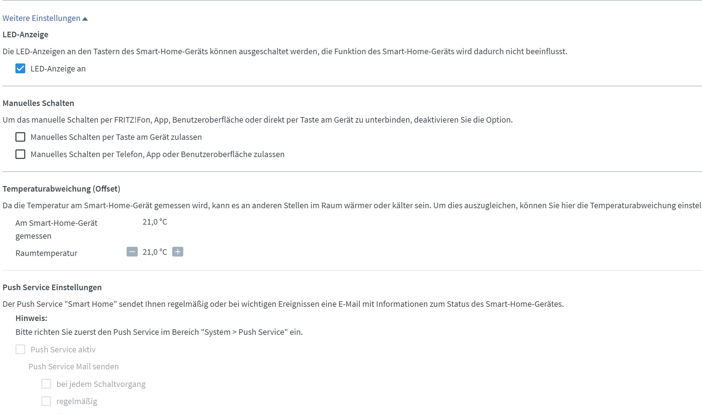

Ich habe jetzt einen eigenen Benutzer für die openWB in der Fritzbox angelegt und einen Namen und Passwort vergeben.
Zudem habe ich das manuelle Schalten der Fritzsteckdose deaktiviert.
Beide Einstellungen habe ich jeweils beigefügt.
Kann mir jemand helfen und sagen, was ich noch falsch mache?

simon_moin hat geschrieben: Fr Sep 17, 2021 8:15 am Ich habe jetzt einen eigenen Benutzer für die openWB in der Fritzbox angelegt und einen Namen und Passwort vergeben.
Danke.
Das manuelle schalten über die Benutzeroberfläche sollte glaube ich schon aktiviert sein!
Sonst geht es ja nicht

thesorrow101 hat geschrieben: Fr Sep 17, 2021 8:16 am
Danke.
Das manuelle Schalten habe ich wieder aktiviert und die Steckdose auf ON gestellt.
Sonnige Grüße
Simon
8,71 kwp Leistung mit QCells G8+ 335 BLK mit Sungrow SG8 KTL-M Wechselrichter und Acrel DTSD1352 Energy Meter,
2x go-eCharger mit openWB Standalone und Tesla Model 3
Re: Nutzung FRITZ DECT funktioniert leider nicht
Der untere Punkt muss, der ober kann aktiviert werden. ;)
