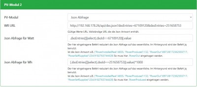

Ok, das ist noch eine ältere Version des JSON Moduls. Sollte aber mit korrektem Filter trotzdem funktionieren.
Aber der Ausschnitt ist nicht aus dem Nur PV Log unter Status.

Ich vermute, dass du nicht auf eine aktuelle Nightly aktualisieren willst.
Der Log Ausschnitt passt leider nicht zum Nur PV Log.
Aber ich denke, ich hab da auch was im Hinterkopf, dass da mal in einer Version was war, dass da was durcheinander gekommen ist.
Das JSON Modul in der 244 ist noch anders aufgebaut als das aktuelle Modul. Da würden jetzt noch mehr Debugging Meldungen ausgegeben, die zur Problembehebung beitragen würden.
Ich bin mir sicher, dass es auch mit dieser Version schon gehen muss, da ich in einem anderen Beitrag auch schon diese Struktur hatte.
Die genannten JQ Filter Ausdrücke müssen eigentlich passen.

viewtopic.php?p=27976#p27976
Das ist der Beitrag, den ich gemeint habe, das muss eigentlich schon gehen. Kann nur eine Kleinigkeit sein. Beim Speicher war es noch komplexer, da hier auch noch gerechnet werden musste.

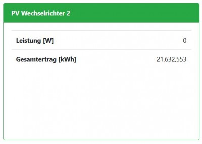

Das brachte den Durchbruch.
Es waren Leerzeichen zu viel im String :)
Wh kommen jetzt an. Leistung kann ich nicht prüfen, da gerade 0.
Mal schauen wie es morgen früh aussieht.

PV Leistung funktioniert auch.
Vielen Dank Det!
