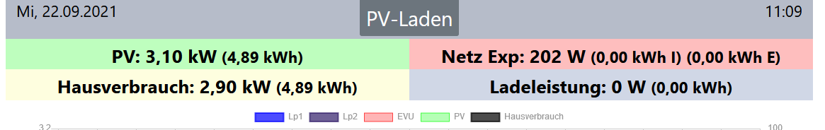

Und zwar Zeigt mir die Benutzeroberfläche einen falschen Hausverbauch und Netzeinspeisewert an.
Was kann das sein? Siehe Bild. Eigentlich habe ich aktuell einen Hausverbrauch von 0,69 KW laut SMA-App. Netzeinspeisung müsste demnach bei 2,?? kwh liegen.

nein der müsste falsch sein.....
9,00 kw wäre ziemlich viel Hausverbrauch......

Hausverbrauch bei der openWB ist berechnet aus PV Leistung - Einspeisung.
Wenn also dein WR 9,4kW liefert und dein EVU Zähler 200W Export, dann muss die openWB davon ausgehen, dass dein Haus 9,2kW verbrät.
Liegt also an den Daten, die die openWB vorgesetzt bekommt.
