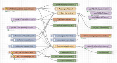

So, die MQTT Anbindung der Wallb-e WB läuft nun stabil mittels Einbindung via Node-Red! Coole Sachen kann man mit Node-Red bauen. Danke @LutzB!
Hat noch ein bisschen viel Debug Elemente (blau und grün) drin, drum sieht es noch etwas "unordentlich" aus. :-)
