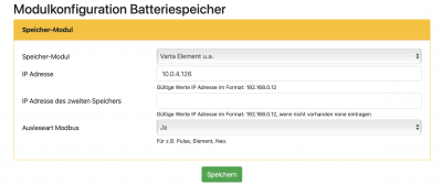

ich wollte noch mal das Thema "Varta-Elements Speicher" hochholen. Leider zeigt der Speicher (Modbus-Auslesung) keine Werte mehr in der Nightly 1.9.248 an.
Funktion ist in der stable 1.9.244 einwandfrei.
Wäre toll, wenn sich das mal jemand anschauen könnte.
Jochen

Re: Rückmeldungen zur Modulanpassung Nightly 1.9.248...
Mach mal bitte einen Screenshot deiner KonfigurationJobo504 hat geschrieben: Do Sep 23, 2021 3:31 pm Hallo,
Jochen
In der .248 gibt es eine 2. IP Adresse für einen 2. Speicher. Was steht da bei Dir drin?
Wenn du keinen 2. Speicher hast muss da none drin stehen.
Screenshot anbei
die IP für den 1. Speicher stimmt, das zweite Feld ist leer.
Ich habe manuell "none" (alles kleingeschrieben) eingetragen und gespeichert, aber das wird wohl nicht in der Konfiguration übernommen. Nach erneutem Aufruf ist das Feld wieder leer.
Jochen
Ja, da fehlt ein Eintrag in der openwb.conf.
