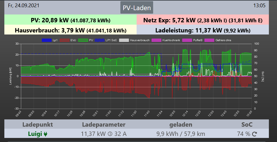

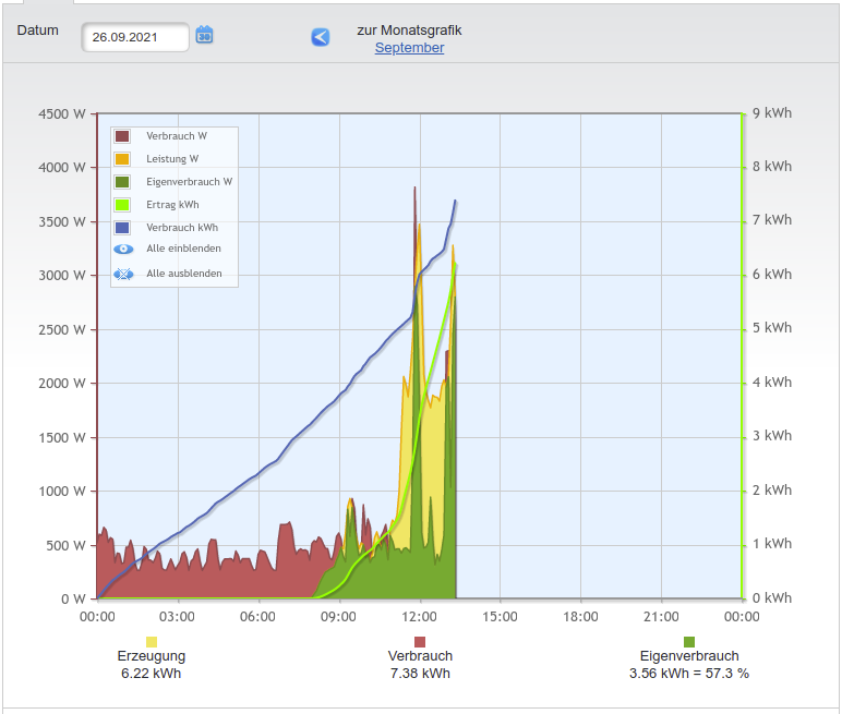

Ich habe Version 1.9.248 vor ca. 2 Wochen eingespielt und soweit funktioniert alles gut. Aber seit heute Morgen habe ich das selbe Problem mit den Summen der Tageswerte:
Das definierte EVU (Solarlog 1200) zeigt aber die korrekten Werte:
Weiss da schon jemand etwas zu?
