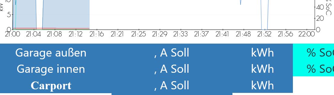

Leider läuft die Anzeige immer noch nicht:
Die angezeigten Werte sind nicht richtig und die Änderungen an den A Einstellugnen lassen sich nicht speichern.

Alle per MQTT gelieferten Werte fehlen, ebenso die "Enabled" Haken vor dem Namen.
Bitte mal prüfen ob Mosquitto läuft und ob da die Topics vorhanden / beschrieben sind.
Definitiv kein Bug der Beta sondern der Installation selbst.

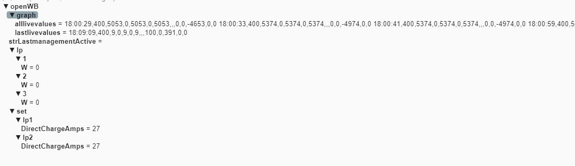

Ich habe mal den "MQTT Explorer" bemüht, und es werden keine Werte reingeschrieben:
was kann ich tun?

Da gibt es keine Anleitung für.
Selbst Installierer sind tendenziell die, die sich mit der Materie auskennen.
ist denn die openWB Mosquitto Config vorhanden?
