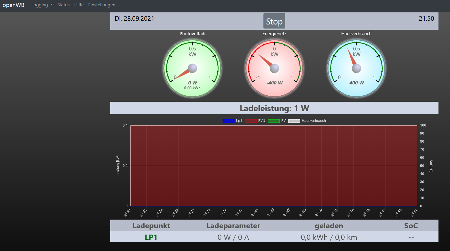

Was nicht funktioniert ist die Rückmeldung vom EVU Kit.
Auf dem Display sind immer 400W Hausverbrauch in der Anzeige und das ändert sich auch nicht. siehe Anhang
Am Protoss-PE11 (Ethernet -> RS485 Wandler) leuchtet dauerhaft POWER und NET, Link und Active blinken grün.
Habe ich jetzt ein Problem am EVU Kit oder in der WB :roll: . LAN Kabel sind Fertigkabel.
Hat jemand ein Tip für mich?

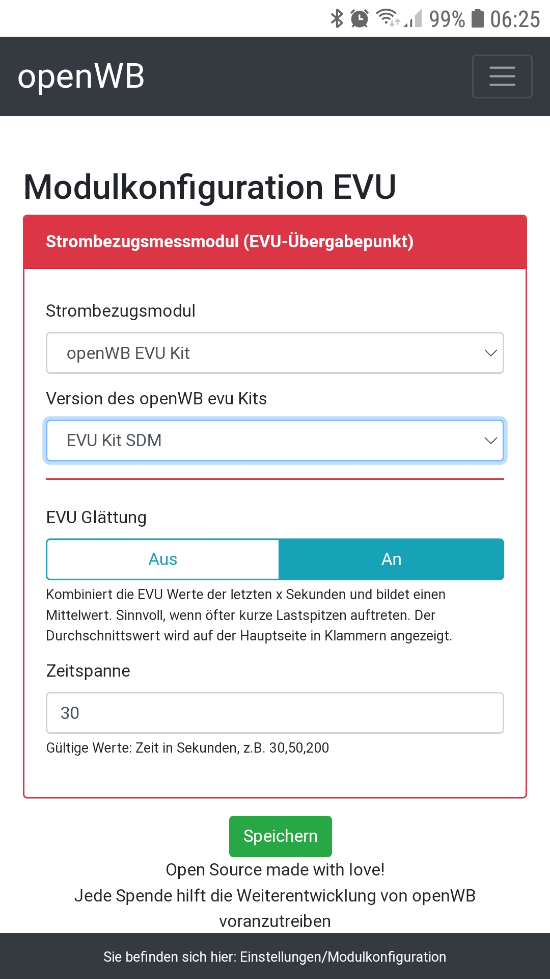

Du musst das Kit unter Einstellungen/Modulkonfig./EVU auswählen und speichern.

Super. Vielen Dank, genau das wars. Jetzt funktioniert es. Ich hatte "EVU KiD MPM3PM" eingestellt.
Ich kann mit den Begriffen nichts anfangen, sagt mir nichts und finde auch kein bezug dazu :-(

Das ist die Bezeichnung des Zählers. Steht drauf...
