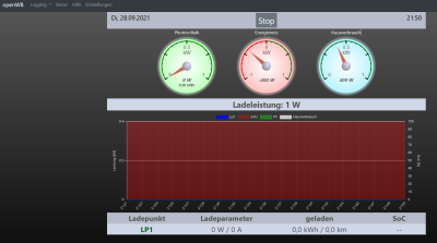

Was nicht funktioniert ist die Rückmeldung vom EVU Kit.
Auf dem Display sind immer 400W Hausverbrauch in der Anzeige und das ändert sich auch nicht. siehe Anhang
