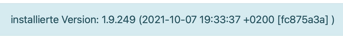

Mit meiner Version 1.9.249 (2021-09-28 08:08:58 +0200 funktioniert das KSEM mit plenticore & BYD weiterhin.

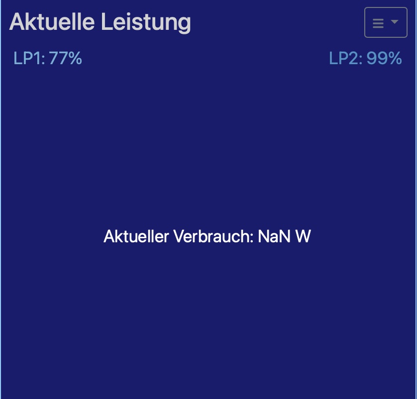

bei mir werden mit der Version 249 (aktuelle nightly) keine EVU Daten mehr dargestellt. PV Leistung und Batterie funktionieren.
WR: Kostal Plenticore
Anbei vermutlich der passende log-Eingrag:
2021-09-30 06:46:53: PID: 30674: read_kostalplenticore.py:Wechselrichter Kostal Plenticore Config - WR1:10.1.1.21 -WR2:none
-Battery:1 -WR3:none-WR4:none-WR5:none
2021-09-30 06:46:53: PID: 30674: read_kostalplenticore.py:WR1 Leistung = 0PV_total = 0
File "/var/www/html/openWB/modules/bezug_kostalplenticoreem300haus/kostal_plenticore.py", line 18, in <module>
from datetime import datetime, timezone
ImportError: cannot import name timezone

return self.execute(request)
File "/usr/local/lib/python2.7/dist-packages/pymodbus/client/common.py", line 114, in read_holding_registers
data=self.client.read_holding_registers(addr, 2, unit=71)
File "/var/www/html/openWB/modules/bezug_ksem/readksem.py", line 17, in ReadUInt32
voltage1 = self.ReadUInt32(62) * 0.001
File "/var/www/html/openWB/modules/bezug_ksem/readksem.py", line 41, in run
runner.run()
File "/var/www/html/openWB/modules/bezug_ksem/readksem.py", line 100, in main
main(sys.argv)
File "/var/www/html/openWB/modules/bezug_ksem/readksem.py", line 103, in <module>
2021-09-30 16:27:43: PID: 21178: read_kostalplenticore.py:WR2 Leistung = 0PV_total = 0
2021-09-30 16:27:43: PID: 21178: read_kostalplenticore.py:WR1 Leistung = 0PV_total = 0
-Battery:0 -WR3:none-WR4:none-WR5:none
2021-09-30 16:27:43: PID: 21178: read_kostalplenticore.py:Wechselrichter Kostal Plenticore Config - WR1:192.168.178.65 -WR2:192.168.178.66
pymodbus.exceptions.ConnectionException: Modbus Error: [Connection] Failed to connect[ModbusTcpClient(192.168.178.64:502)]
File "/usr/local/lib/python2.7/dist-packages/pymodbus/client/sync.py", line 107, in execute
runner.run()
main(sys.argv)
2021-09-30 16:27:34: PID: 20126: read_kostalplenticore.py:WR2 Leistung = 0PV_total = 0
2021-09-30 16:27:33: PID: 20126: read_kostalplenticore.py:WR1 Leistung = 0PV_total = 0
2021-09-30 16:27:33: PID: 20126: read_kostalplenticore.py:Wechselrichter Kostal Plenticore Config - WR1:192.168.178.65 -WR2:192.168.178.66
runner.run()
main(sys.argv)
2021-09-30 16:27:23: PID: 19075: read_kostalplenticore.py:WR2 Leistung = 0PV_total = 0
2021-09-30 16:27:23: PID: 19075: read_kostalplenticore.py:WR1 Leistung = 0PV_total = 0
2021-09-30 16:27:23: PID: 19075: read_kostalplenticore.py:Wechselrichter Kostal Plenticore Config - WR1:192.168.178.65 -WR2:192.168.178.66
2021-09-30 16:27:14: PID: 18021: read_kostalplenticore.py:WR2 Leistung = 0PV_total = 0
2021-09-30 16:27:13: PID: 18021: read_kostalplenticore.py:WR1 Leistung = 0PV_total = 0
2021-09-30 16:27:13: PID: 18021: read_kostalplenticore.py:Wechselrichter Kostal Plenticore Config - WR1:192.168.178.65 -WR2:192.168.178.66
2021-09-30 16:27:04: PID: 16961: read_kostalplenticore.py:WR2 Leistung = 0PV_total = 0
2021-09-30 16:27:03: PID: 16961: read_kostalplenticore.py:WR1 Leistung = 0PV_total = 0
2021-09-30 16:27:03: PID: 16961: read_kostalplenticore.py:Wechselrichter Kostal Plenticore Config - WR1:192.168.178.65 -WR2:192.168.178.66
2021-09-30 16:26:53: PID: 15873: read_kostalplenticore.py:WR2 Leistung = 0PV_total = 0
2021-09-30 16:26:53: PID: 15873: read_kostalplenticore.py:WR1 Leistung = 0PV_total = 0
2021-09-30 16:26:52: PID: 15873: read_kostalplenticore.py:Wechselrichter Kostal Plenticore Config - WR1:192.168.178.65 -WR2:192.168.178.66
2021-09-30 16:26:43: PID: 14822: read_kostalplenticore.py:WR2 Leistung = 0PV_total = 0
2021-09-30 16:26:43: PID: 14822: read_kostalplenticore.py:WR1 Leistung = 0PV_total = 0
2021-09-30 16:26:42: PID: 14822: read_kostalplenticore.py:Wechselrichter Kostal Plenticore Config - WR1:192.168.178.65 -WR2:192.168.178.66
2021-09-30 16:26:33: PID: 13770: read_kostalplenticore.py:WR2 Leistung = 0PV_total = 0
2021-09-30 16:26:32: PID: 13770: read_kostalplenticore.py:WR1 Leistung = 0PV_total = 0
2021-09-30 16:26:32: PID: 13770: read_kostalplenticore.py:Wechselrichter Kostal Plenticore Config - WR1:192.168.178.65 -WR2:192.168.178.66
2021-09-30 16:26:23: PID: 12717: read_kostalplenticore.py:WR2 Leistung = 0PV_total = 0
2021-09-30 16:26:22: PID: 12717: read_kostalplenticore.py:WR1 Leistung = 0PV_total = 0
2021-09-30 16:26:22: PID: 12717: read_kostalplenticore.py:Wechselrichter Kostal Plenticore Config - WR1:192.168.178.65 -WR2:192.168.178.66
2021-09-30 16:26:13: PID: 11665: read_kostalplenticore.py:WR2 Leistung = 0PV_total = 0
2021-09-30 16:26:12: PID: 11665: read_kostalplenticore.py:WR1 Leistung = 0PV_total = 0
2021-09-30 16:26:12: PID: 11665: read_kostalplenticore.py:Wechselrichter Kostal Plenticore Config - WR1:192.168.178.65 -WR2:192.168.178.66
2021-09-30 16:26:03: PID: 10614: read_kostalplenticore.py:WR2 Leistung = 0PV_total = 0
2021-09-30 16:26:02: PID: 10614: read_kostalplenticore.py:WR1 Leistung = 0PV_total = 0
2021-09-30 16:26:02: PID: 10614: read_kostalplenticore.py:Wechselrichter Kostal Plenticore Config - WR1:192.168.178.65 -WR2:192.168.178.66
2021-09-30 16:25:53: PID: 9517: read_kostalplenticore.py:WR2 Leistung = 0PV_total = 0
2021-09-30 16:25:53: PID: 9517: read_kostalplenticore.py:WR1 Leistung = 0PV_total = 0
2021-09-30 16:25:53: PID: 9517: read_kostalplenticore.py:Wechselrichter Kostal Plenticore Config - WR1:192.168.178.65 -WR2:192.168.178.66
2021-09-30 16:25:43: PID: 8438: read_kostalplenticore.py:WR2 Leistung = 0PV_total = 0
2021-09-30 16:25:43: PID: 8438: read_kostalplenticore.py:WR1 Leistung = 0PV_total = 0
2021-09-30 16:25:42: PID: 8438: read_kostalplenticore.py:Wechselrichter Kostal Plenticore Config - WR1:192.168.178.65 -WR2:192.168.178.66
2021-09-30 16:25:33: PID: 7381: read_kostalplenticore.py:WR2 Leistung = 0PV_total = 0
2021-09-30 16:25:33: PID: 7381: read_kostalplenticore.py:WR1 Leistung = 0PV_total = 0
2021-09-30 16:25:32: PID: 7381: read_kostalplenticore.py:Wechselrichter Kostal Plenticore Config - WR1:192.168.178.65 -WR2:192.168.178.66
FileNotFoundError: [Errno 2] No such file or directory: '/var/www/html/openWB/ramdisk/temp_speicherleistung'
with open("/var/www/html/openWB/ramdisk/temp_speicherleistung", "r") as f:
File "/var/www/html/openWB/modules/bezug_kostalplenticoreem300haus/kostal_plenticore.py", line 49, in <module>
2021-09-30 16:25:23: PID: 6318: read_kostalplenticore.py:WR2 Leistung = 0PV_total = 0
2021-09-30 16:25:23: PID: 6318: read_kostalplenticore.py:WR1 Leistung = 0PV_total = 0
2021-09-30 16:25:22: PID: 6318: read_kostalplenticore.py:Wechselrichter Kostal Plenticore Config - WR1:192.168.178.65 -WR2:192.168.178.66
2021-09-30 16:25:13: PID: 5256: read_kostalplenticore.py:WR2 Leistung = 0PV_total = 0
2021-09-30 16:25:13: PID: 5256: read_kostalplenticore.py:WR1 Leistung = 0PV_total = 0
2021-09-30 16:25:13: PID: 5256: read_kostalplenticore.py:Wechselrichter Kostal Plenticore Config - WR1:192.168.178.65 -WR2:192.168.178.66
2021-09-30 16:25:03: PID: 4132: read_kostalplenticore.py:WR2 Leistung = 0PV_total = 0
2021-09-30 16:25:03: PID: 4132: read_kostalplenticore.py:WR1 Leistung = 0PV_total = 0
2021-09-30 16:25:03: ##### cron5min.sh finished ##### (LV0)
2021-09-30 16:25:03: PID: 4132: read_kostalplenticore.py:Wechselrichter Kostal Plenticore Config - WR1:192.168.178.65 -WR2:192.168.178.66
2021-09-30 16:25:01: ##### cron5min.sh started ##### (LV0)
2021-09-30 16:24:53: PID: 2936: read_kostalplenticore.py:WR2 Leistung = 0PV_total = 0
2021-09-30 16:24:52: PID: 2936: read_kostalplenticore.py:WR1 Leistung = 0PV_total = 0
2021-09-30 16:24:52: PID: 2936: read_kostalplenticore.py:Wechselrichter Kostal Plenticore Config - WR1:192.168.178.65 -WR2:192.168.178.66
2021-09-30 16:24:43: PID: 1965: read_kostalplenticore.py:WR2 Leistung = 0PV_total = 0
2021-09-30 16:24:43: PID: 1965: read_kostalplenticore.py:WR1 Leistung = 0PV_total = 0
2021-09-30 16:24:42: PID: 1965: read_kostalplenticore.py:Wechselrichter Kostal Plenticore Config - WR1:192.168.178.65 -WR2:192.168.178.66
2021-09-30 16:24:33: PID: 813: read_kostalplenticore.py:WR2 Leistung = 0PV_total = 0
2021-09-30 16:24:32: PID: 813: read_kostalplenticore.py:WR1 Leistung = 0PV_total = 0
2021-09-30 16:24:32: PID: 813: read_kostalplenticore.py:Wechselrichter Kostal Plenticore Config - WR1:192.168.178.65 -WR2:192.168.178.66
2021-09-30 16:24:22: PID: 32308: read_kostalplenticore.py:WR2 Leistung = 0PV_total = 0
2021-09-30 16:24:22: PID: 32308: read_kostalplenticore.py:WR1 Leistung = 0PV_total = 0
2021-09-30 16:24:22: PID: 32308: read_kostalplenticore.py:Wechselrichter Kostal Plenticore Config - WR1:192.168.178.65 -WR2:192.168.178.66
2021-09-30 16:24:13: PID: 31359: read_kostalplenticore.py:WR2 Leistung = 0PV_total = 0
2021-09-30 16:24:12: Pause nach Umschaltung: 2s (LV0)
2021-09-30 16:24:12: PID: 31359: read_kostalplenticore.py:WR1 Leistung = 0PV_total = 0
2021-09-30 16:24:12: PID: 31359: read_kostalplenticore.py:Wechselrichter Kostal Plenticore Config - WR1:192.168.178.65 -WR2:192.168.178.66
2021-09-30 16:24:03: loadvars read openWB/evu/WHExport_temp from mosquito 0 (LV0)
2021-09-30 16:24:03: PID: 29656: read_kostalplenticore.py:WR2 Leistung = 0PV_total = 0
2021-09-30 16:24:02: PID: 29656: read_kostalplenticore.py:WR1 Leistung = 0PV_total = 0
2021-09-30 16:24:02: PID: 29656: read_kostalplenticore.py:Wechselrichter Kostal Plenticore Config - WR1:192.168.178.65 -WR2:192.168.178.66
2021-09-30 16:23:59: loadvars read openWB/evu/WHImported_temp from mosquito 0 (LV0)
2021-09-30 16:23:54: PID: 29411: read_kostalplenticore.py:WR2 Leistung = 0PV_total = 0
2021-09-30 16:23:53: PID: 29411: read_kostalplenticore.py:WR1 Leistung = 0PV_total = 0
2021-09-30 16:23:53: PID: 29411: read_kostalplenticore.py:Wechselrichter Kostal Plenticore Config - WR1:192.168.178.65 -WR2:192.168.178.66
2021-09-30 16:23:44: PID: 28358: read_kostalplenticore.py:WR2 Leistung = 0PV_total = 0
2021-09-30 16:23:43: PID: 28358: read_kostalplenticore.py:WR1 Leistung = 0PV_total = 0
2021-09-30 16:23:43: PID: 28358: read_kostalplenticore.py:Wechselrichter Kostal Plenticore Config - WR1:192.168.178.65 -WR2:192.168.178.66
2021-09-30 16:23:34: PID: 27304: read_kostalplenticore.py:WR2 Leistung = 0PV_total = 0
2021-09-30 16:23:33: PID: 27304: read_kostalplenticore.py:WR1 Leistung = 0PV_total = 0
2021-09-30 16:23:33: PID: 27304: read_kostalplenticore.py:Wechselrichter Kostal Plenticore Config - WR1:192.168.178.65 -WR2:192.168.178.66
2021-09-30 16:23:24: PID: 26239: read_kostalplenticore.py:WR2 Leistung = 0PV_total = 0
kill: (26240): Kein passender Prozess gefunden
2021-09-30 16:23:23: PID: 26239: read_kostalplenticore.py:WR1 Leistung = 0PV_total = 0
2021-09-30 16:23:23: PID: 26239: read_kostalplenticore.py:Wechselrichter Kostal Plenticore Config - WR1:192.168.178.65 -WR2:192.168.178.66
2021-09-30 16:23:13: PID: 25186: read_kostalplenticore.py:WR2 Leistung = 0PV_total = 0
2021-09-30 16:23:13: PID: 25186: read_kostalplenticore.py:WR1 Leistung = 0PV_total = 0
2021-09-30 16:23:13: PID: 25186: read_kostalplenticore.py:Wechselrichter Kostal Plenticore Config - WR1:192.168.178.65 -WR2:192.168.178.66
2021-09-30 16:23:04: PID: 24131: read_kostalplenticore.py:WR2 Leistung = 0PV_total = 0
2021-09-30 16:23:03: PID: 24131: read_kostalplenticore.py:WR1 Leistung = 0PV_total = 0
2021-09-30 16:23:03: PID: 24131: read_kostalplenticore.py:Wechselrichter Kostal Plenticore Config - WR1:192.168.178.65 -WR2:192.168.178.66
2021-09-30 16:22:53: PID: 23039: read_kostalplenticore.py:WR2 Leistung = 0PV_total = 0
2021-09-30 16:22:53: PID: 23039: read_kostalplenticore.py:WR1 Leistung = 0PV_total = 0
2021-09-30 16:22:52: PID: 23039: read_kostalplenticore.py:Wechselrichter Kostal Plenticore Config - WR1:192.168.178.65 -WR2:192.168.178.66
2021-09-30 16:22:43: PID: 21987: read_kostalplenticore.py:WR2 Leistung = 0PV_total = 0
2021-09-30 16:22:43: PID: 21987: read_kostalplenticore.py:WR1 Leistung = 0PV_total = 0
2021-09-30 16:22:42: PID: 21987: read_kostalplenticore.py:Wechselrichter Kostal Plenticore Config - WR1:192.168.178.65 -WR2:192.168.178.66
2021-09-30 16:22:33: PID: 20933: read_kostalplenticore.py:WR2 Leistung = 0PV_total = 0
2021-09-30 16:22:32: PID: 20933: read_kostalplenticore.py:WR1 Leistung = 0PV_total = 0

Ich habe am Freitag nochmals ein Update auf 249 versucht, aber leider kommen die EVU Werte immer noch nicht. Sobald ich zurück auf die letzte Beta gehe, ist alles wieder in Ordnung. Ich nutze das openWB EVU-Kit. Mein WR ist SolarEdge.

Wechsel mal mit dahin, analoges Problem:
viewtopic.php?p=47326#p47326
Der Det kümmert sich schon....
