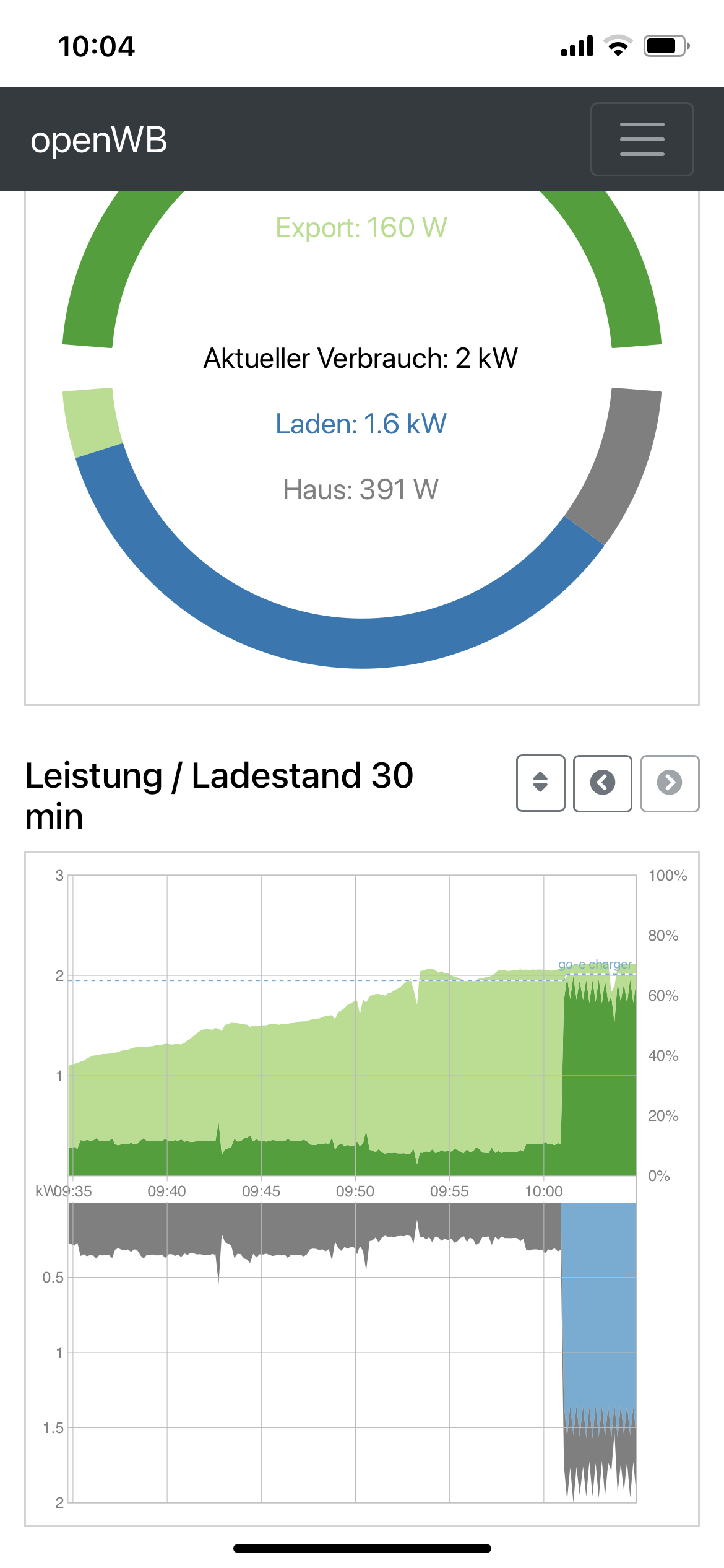

Ich habe heute wieder genau der gleichen Fall mit diesem Bild:
Manueller Regelpunkt ist 200 und openWB regelt hoch, hoppla, Überschuss kleiner 200, also wieder runter, oh, Überschuss ist ja größer als 200, also wieder hoch usw.
Sollte man da nicht die Formel so anpassen, dass openWB nur dann hochregelt, wenn NACH dem hochregeln der gewünschte Überschuss noch verfügbar ist?

Schau dir mal meinen Wiki-Eintrag an, der könnte genau dazu passen. Wenn es damit nicht besser wird wäre mein Vorschlag, dass du einen neuen Thread machst, dann können wir uns das gerne genauer anschauen ohne hier zu weit vom Thema abzudriften.gernot hat geschrieben: Di Aug 24, 2021 8:18 am Sollte man da nicht die Formel so anpassen, dass openWB nur dann hochregelt, wenn NACH dem hochregeln der gewünschte Überschuss noch verfügbar ist?
https://github.com/snaptec/openWB/wiki ... intervall
Ich sehe gerade, dass du da mit diskutiert hast. Am besten du machst n neues Thema dazu wenn du schon auf langsam hast.

Bei Langsam passiert das Gleiche, nur nicht alle 10 Sekunden sondern alle 20 Sekunden.
Weil die Rechnung anscheinend nur auf die aktuellen Werte prüft. Wenn Überschuss größer als der eingestellte Regelwert, dann regel hoch. Dann kommt die nächste Prüfung, die feststellt, dass der Überschuss jetzt aber durch das hochregeln kleiner ist und dann wird wieder runtergeregelt.
Die Umstellung von Normal auf Langsam ist in den Phasen, wo die PV-Leistung nur langsam steigt, auch noch zu schnell.
Ok, vielen Dank. Dann mache ich nochmal einen Thread mit dem Punkt auf. Aber ich denke da passiert nichts. Mir wurde ja schon erklärt, dass im Auto mehrmals pro Sekunde geregelt wird und es technisch also kein Problem ist, wenn es alle paar Sekunden hoch- und runtergeht.
