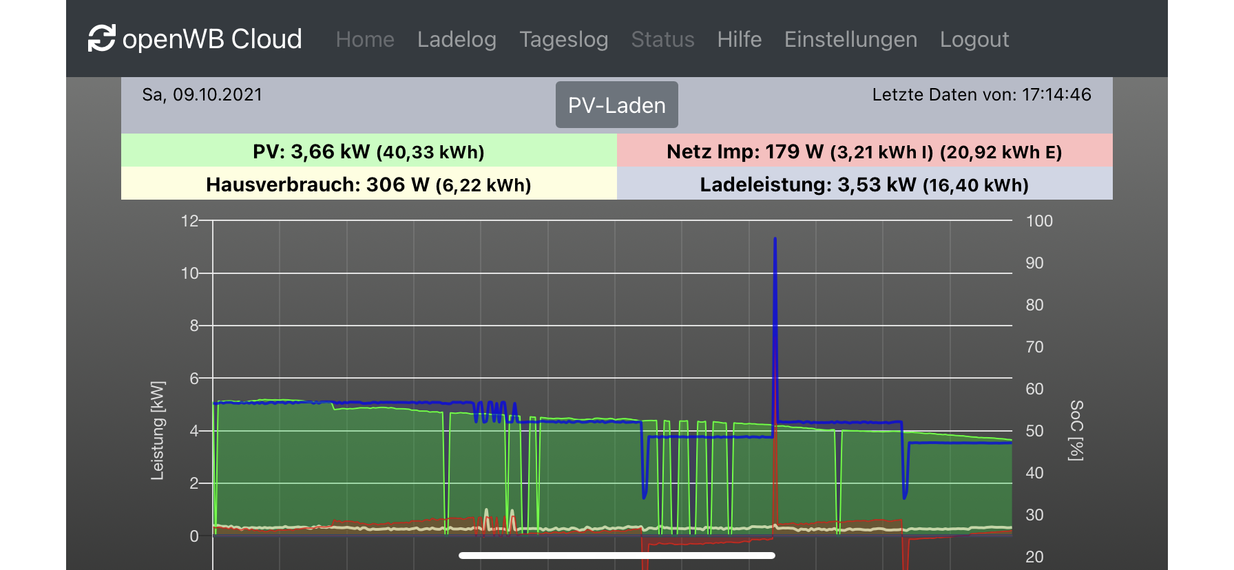

Hi, nein die 500 W reichen nicht… müssten vermutlich 600 sein.
Und das „Zittern“ vor dem ersten Umschalten ist auch neu…

Mein Workaround: Ausnutzen des 7,4 kW Onboard Chargers des Model 3. Damit kann ich nun 1-Phasig bis 20 A laden (4,6 kW) und schalte dann auf 3-Phasig um (4,2 kW Minimum). Gesteuert über Schieflastbegrenzung auf 20 A
