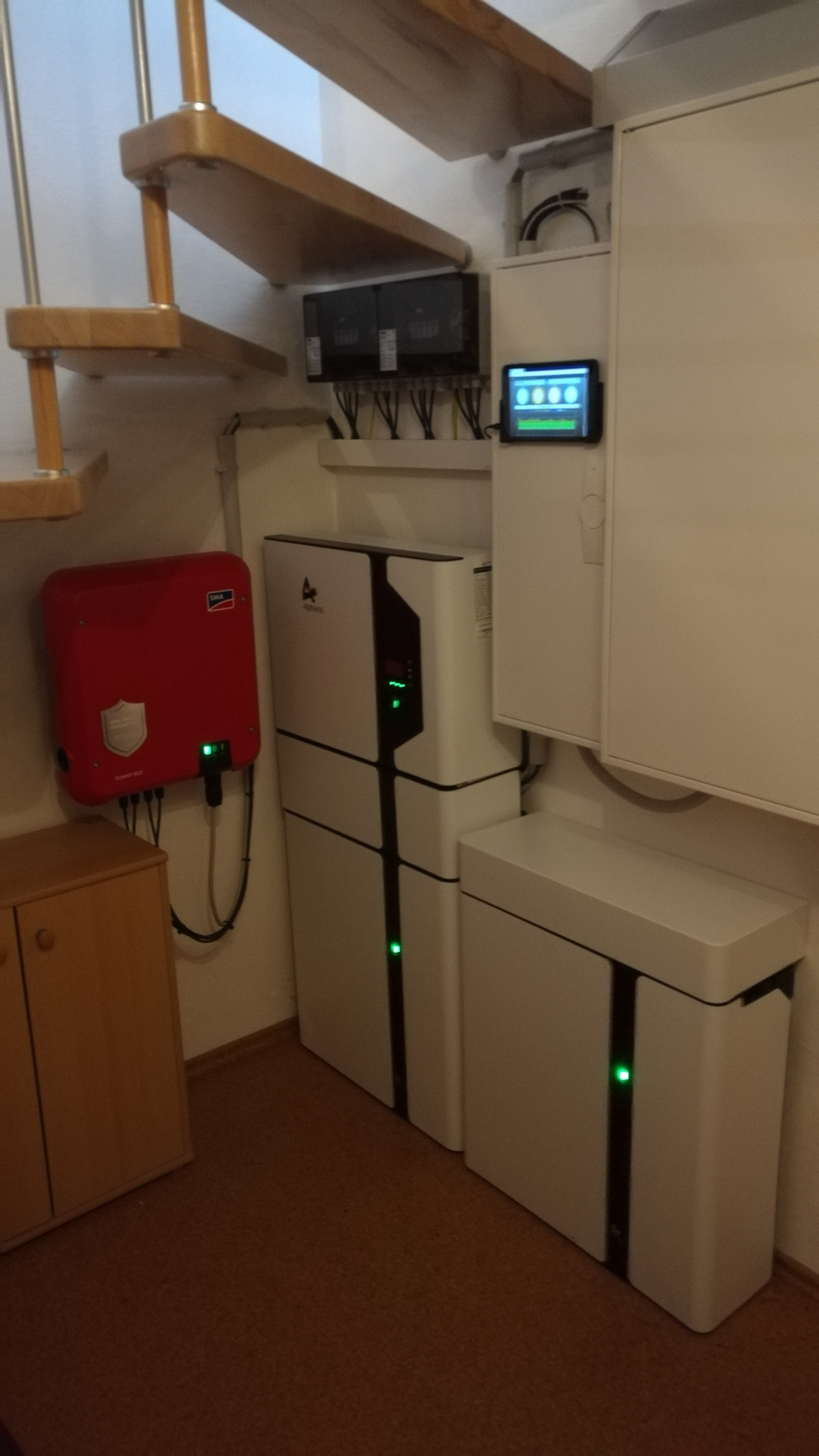

Re: Brandgefahr der Akkus
Genau wegen der Brandgefahr der Li-Ion Akkus haben auch wir uns für eine Anlage mit LiFePo (Alpha ess) entschieden. Wegen der höheren Speicherdichte macht "bisher" der Li-Ion Akku im Auto Sinn, aber im Haus möchte ich so etwas nicht haben.
@ Gero: hätte ich mich auch für ein System von e3dc entschieden, hätte die Anlage in meinem Hobbyraum aufgebaut werden müssen, unsere installierte Anlage steht jetzt unter der Treppe in den Keller im Bereich des Haussicherungskastens und die Wand im Hobbyraum blieb frei und wir haben knapp 11 kWh (nutzbare Kapa).
