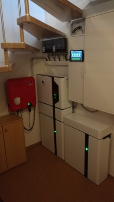

@ Gero: hätte ich mich auch für ein System von e3dc entschieden, hätte die Anlage in meinem Hobbyraum aufgebaut werden müssen, unsere installierte Anlage steht jetzt unter der Treppe in den Keller im Bereich des Haussicherungskastens und die Wand im Hobbyraum blieb frei und wir haben knapp 11 kWh (nutzbare Kapa).
Grüße
Martin
