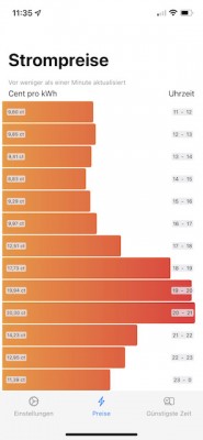

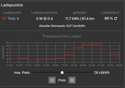

leider wird beim preisbasierenden Laden der falsche Strompreis von Awattar angezeigt. Es fehlt die Mehrwertsteuer. Sollte diese nicht mit einberechnet werden?
Beispiel: Awattar Strompreis: 11-12 Uhr - 9,6ct, OpenWb 8,07ct --> Differenz 1,53ct = MwSt-Betrag
Beide Screenshots sind zur selben Zeit gemacht.
Ich verwende eine OpenWB Series 2 Custom mit Version 1.9.245.

Bei aWATTar ergibt sich der Preis in Deutschland aus mehreren Komponenten:
Der Basispreis ist regional unterschiedlich, die Gebühr fix. Wenn irgendwann mal die Möglichkeit geschaffen wurde, dass der Basispreis im GUI eingegeben werden kann, dann berechnet das Modul den korrekten Bruttopreis je Nutzer individuell, implementiert ist das bereits (Modul Zeilen 308 - 318). Aufgrund der Arbeiten an der 2.0 wurde das aber als niedrigste Prio eingestuft und ist derzeit nicht implementiert.
Für Österreich wird es nach derzeitigem Stand nie eine Anzeige des Bruttopreises geben, da es nicht berechnet werden kann (siehe Kommentar Kundenservice aWATTAR, Modul Zeilen 48-54)
Es handelt sich demnach nur um ein kosmetisches Problem, da der angezeigte Preis selbst mit MwSt nicht der korrekte Bruttopreis wäre. Zur Steuerung der Ladung ist die implementierte Logik und Anzeige ausreichend und voll funktionsfähig, Issue kann geschlossen werden.

Moin,AlSi_8480 hat geschrieben: Mi Okt 06, 2021 5:09 pm Man könnte allenfalls noch „Netto“ irgendwo mit rein schreiben, aber auch das ist nur Kosmetik.
das ist leider nicht so trivial. Das Preis-Feld wird ja ebenfalls für Tibber verwendet und vielleicht zukünftig auch für andere Anbieter. Tibber liefert per API allerdings den Bruttoarbeitspreis. Somit wäre dann für Tibber die Bezeichnung falsch. Wie bereits gesagt... Steuerung funktioniert und Preisangabe ist korrekt - die Bezeichnung eben generell gehalten da eh nicht genormt.
