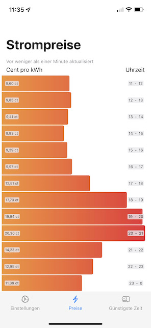

leider wird beim preisbasierenden Laden der falsche Strompreis von Awattar angezeigt. Es fehlt die Mehrwertsteuer. Sollte diese nicht mit einberechnet werden?
Beispiel: Awattar Strompreis: 11-12 Uhr - 9,6ct, OpenWb 8,07ct --> Differenz 1,53ct = MwSt-Betrag
Beide Screenshots sind zur selben Zeit gemacht.
