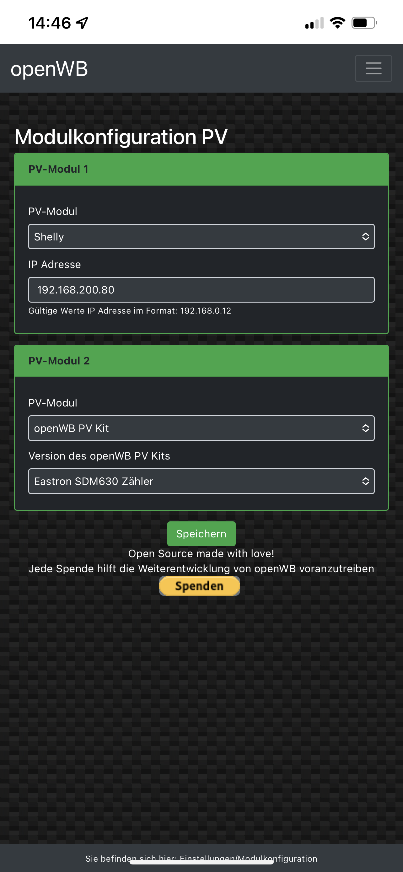

Habe gestern auf die nightly geupdatet. Heute morgen sehe ich, das das PV Kit nicht mehr dazugezählt wird. Das PV Kit ist als PV Modul 2 angelegt. Habe es schon rausgelöscht und wieder angefügt, jedoch kein erfolg.
Anbei der debug 2 Auszug aus dem PV Log.
ValueError: invalid literal for int() with base 10: '0x08'

Re: Problem in der Nightly 1.9.249
Du könntest mal einen Screenshot deiner PV Konfig hier reinstellen. Es gibt leider ein paar unterschiedliche Module, die da mitspielen können.
Evtl. einen Ausschnitt aus Debug Log und nurpv log hier einstellen.
