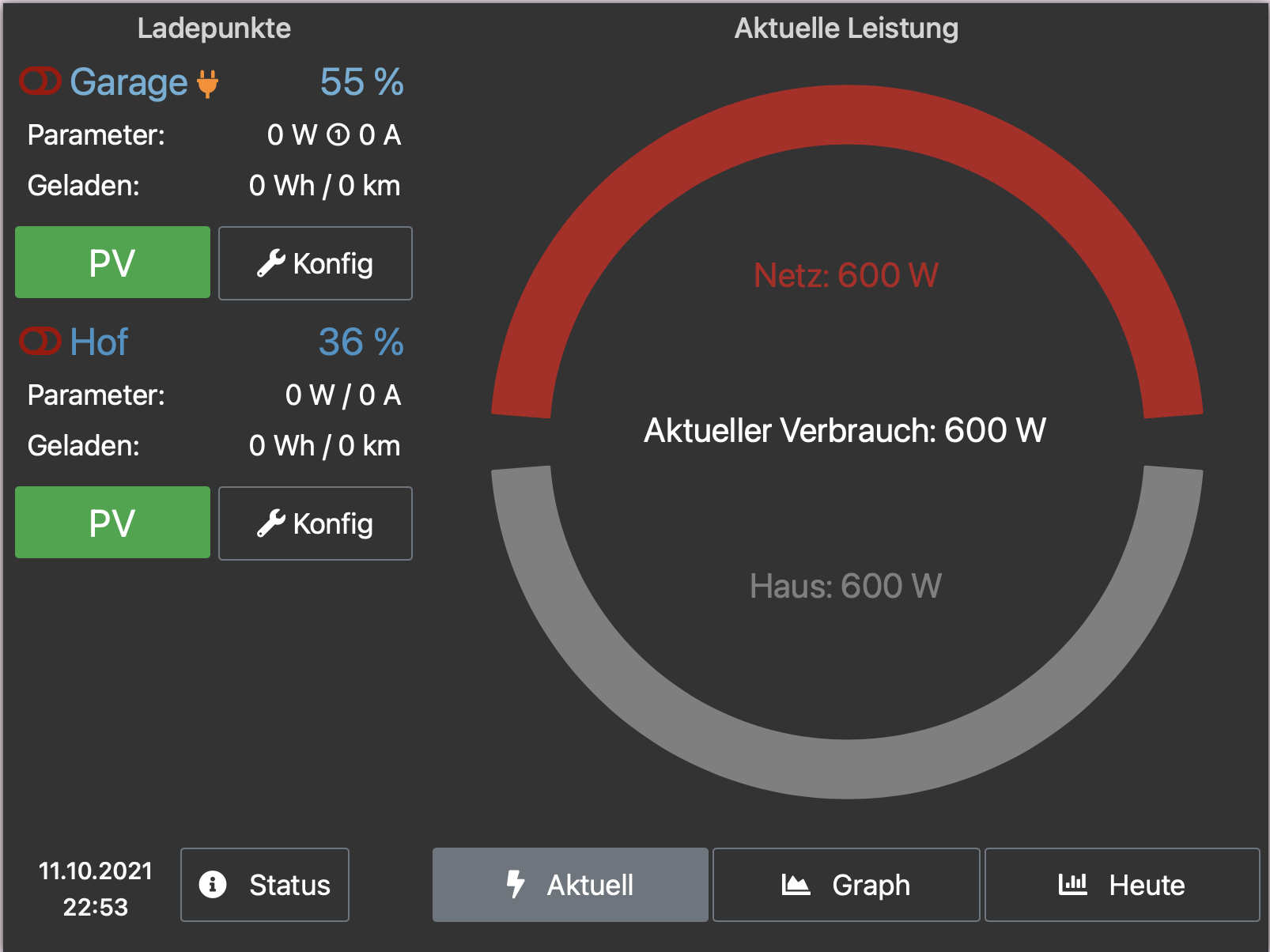

Look and feel noch etwas optimiert. Jetzt warten wir mal, bis es im Nightly ist...

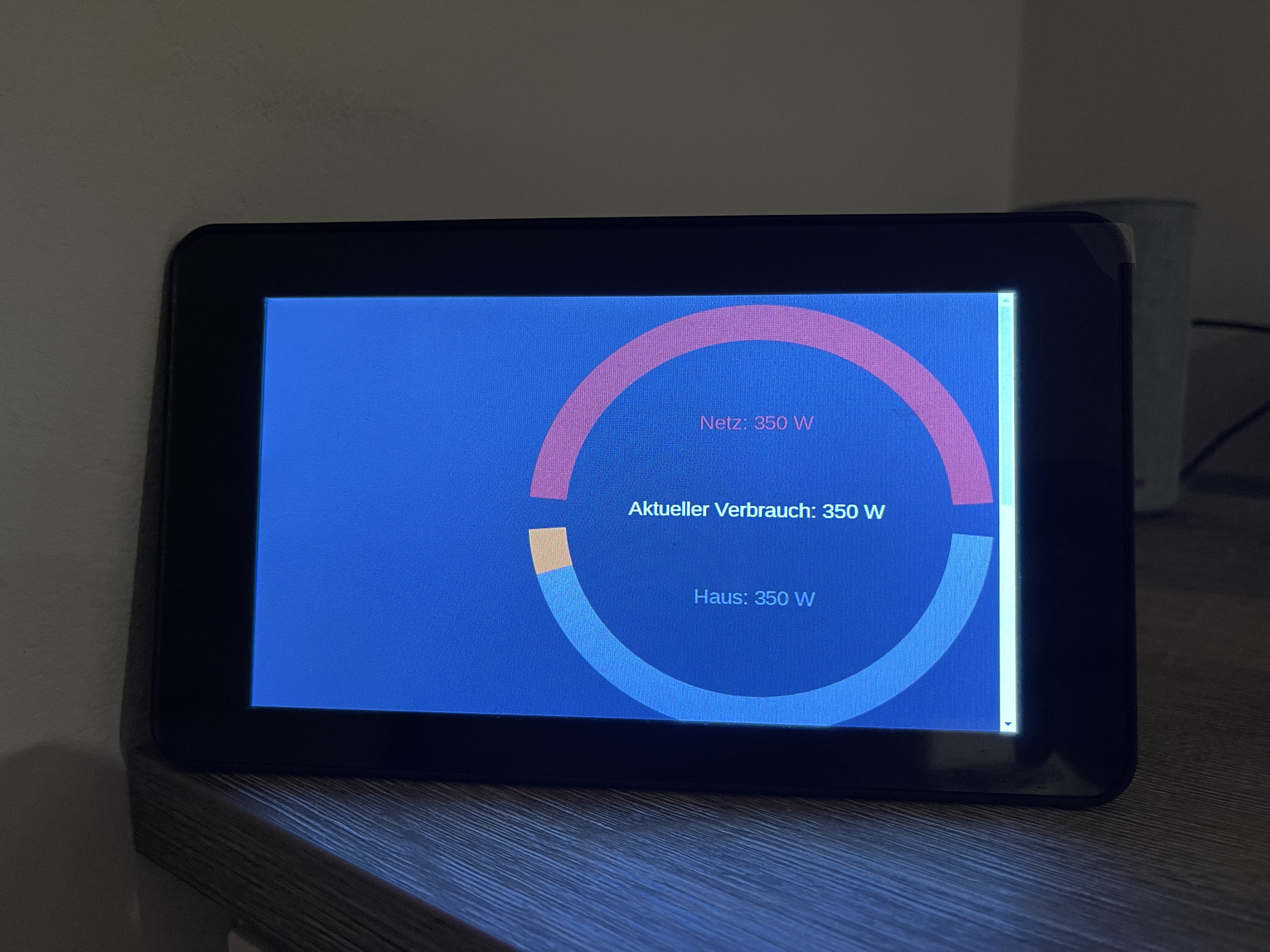

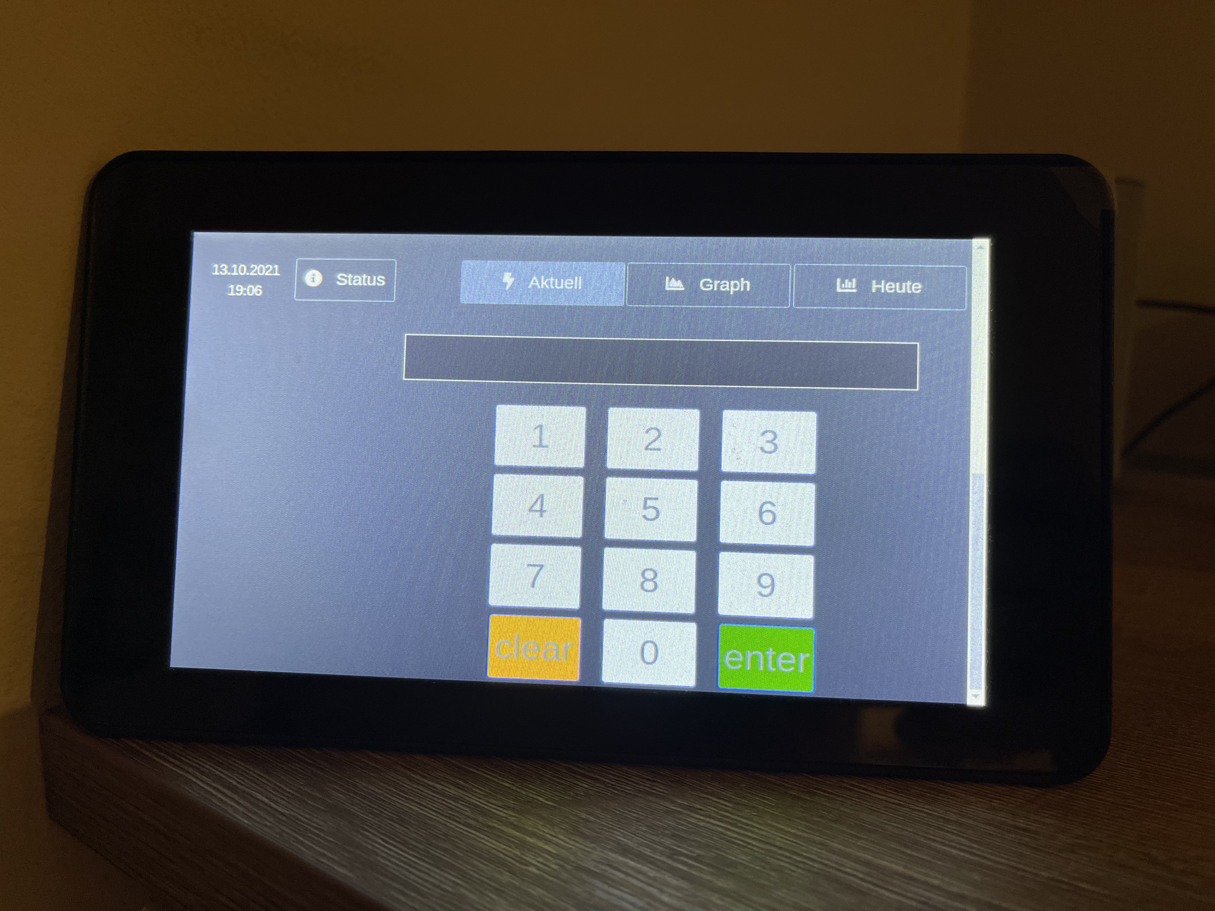

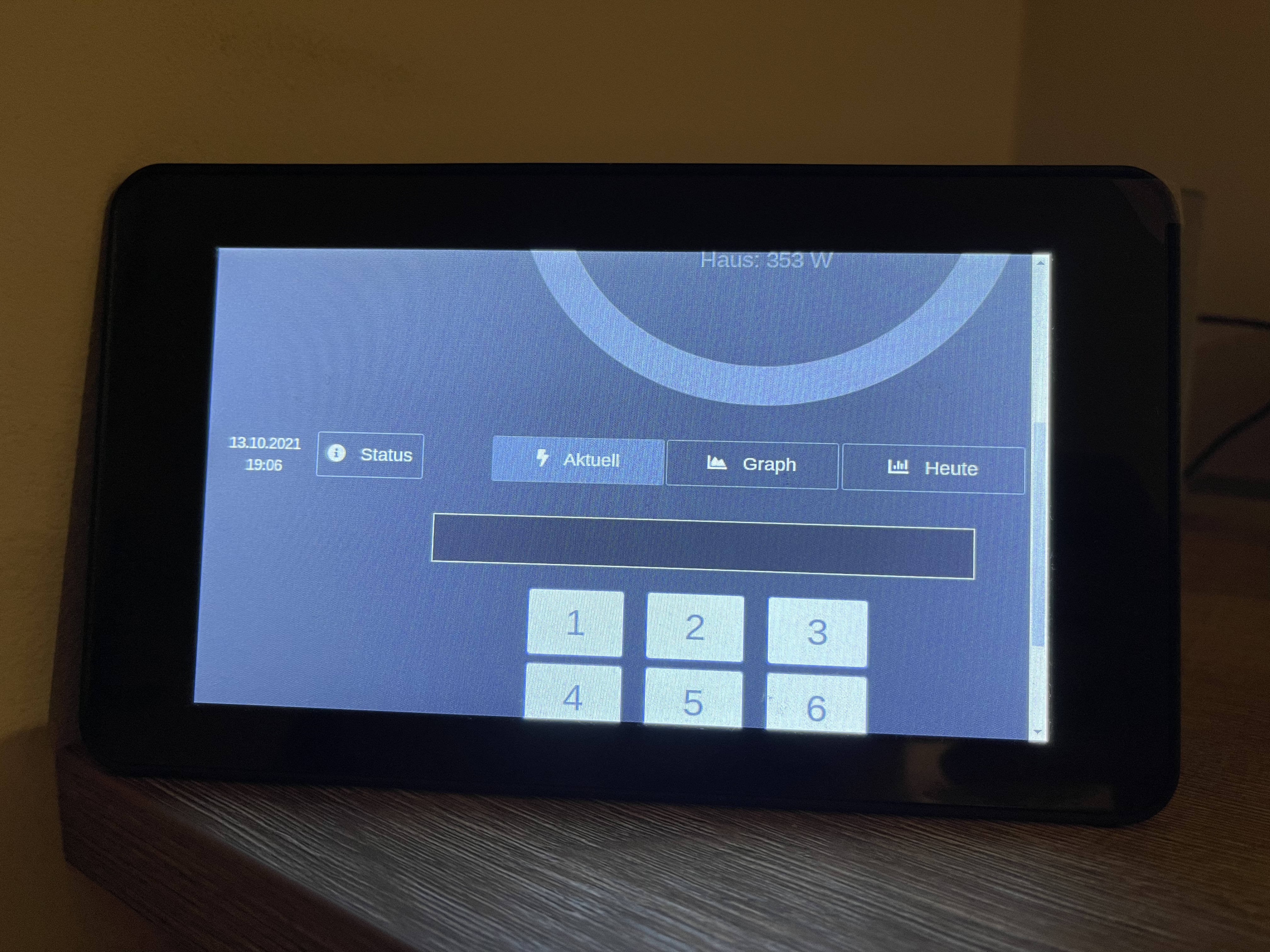

Das Theme hat es in die Nighly geschafft, aber leider passt es noch nicht so ganz von der Skalierung. Man muss nach unten scrollen um mehr zu sehen. Habe einmal 3 Bilder gemacht um es zu verdeutlichen. Unter Graph und Heute verbergen sich leider auch keine Daten und die PIN Abfrage habe ich auch nicht aktiviert.

Ok, dann habe ich die Auflösung des Displays falsch eingeschätzt. Ich dachte gelesen zu haben, dass es 800x600 ist.
Ich skaliere mal.

Mir ist aber auch so, dass ich mal irgendwo gelesen habe, dass es 800x600 ist 🤷🏻‍♂️
Re: Theme für externes Display
Ich meine, es hat die Auflösung 800x480.

Ich finde das Theme auch sehr gelungen. Falls es um das Display geht, was openWB anbietet, das hat 800x480 Pixel

Ok, ich passe es dann mal an 800x480 an.
Der Browser scheint auch nicht-Standard zu sein. Das führt zu den nicht funktionierenden Buttons und dem Keypad, das permanent angezeigt wird.
Ich muss noch hearusfinden, warum das so ist. Vermutlich Javascript-Einschränkungen. Auf Chrome und Safari hatte es funktioniert.

Ein PR mit neuen Dimensionen ist eingereicht. Ist noch nicht die definitive Lösung, aber ein Zwischenschritt.
Die neue Version ermittelt jetzt auch die Bildschirm-Dimensionen, was dann beim Finetuning des Layouts helfen sollte.
Die anderen Anomalien (Buttons funktionieren nicht) gehe ich dann als nächstes an.

Die Dimensionen passen jetzt einigermassen, allerdings fehlen die Ladepunkte und der Ziffernb
lock wird immer noch angezeigt, wenn man runterscrollt.
Ich tippe auf Einschränkungen des Chromium-Browsers, der auf dem Pi läuft. Ich werde den als nächstes lokal installieren und dann die Probleme hoffentlich fixen können.Es ist ja bald Wochenende...
