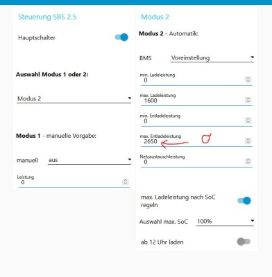

ich habe mir dafür eine Modbussteuerung in NodeRed gebaut (SMA SBS mit BYD)
