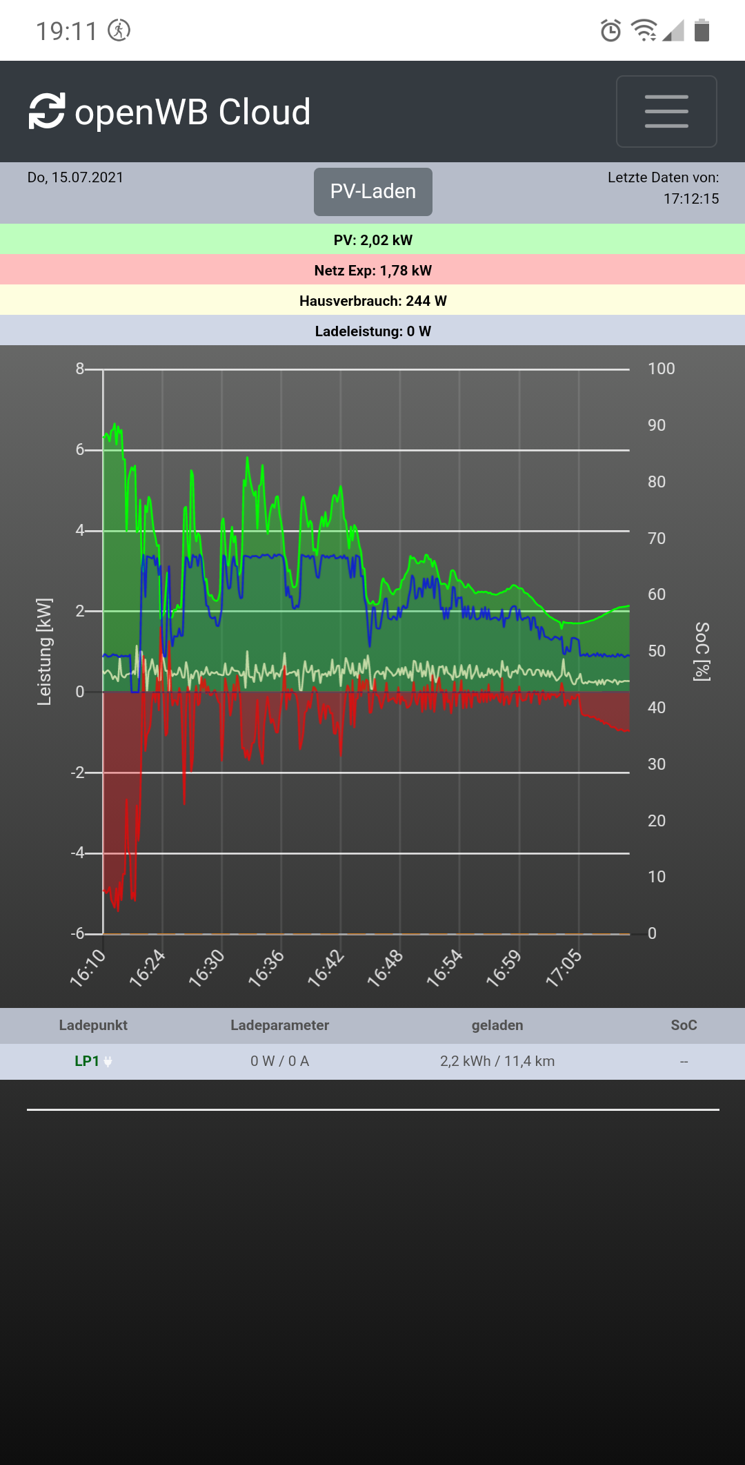

Habe die Ursache gefunden und das Problem gelöst:
So ich konnte die letzten Tage genauer Testen. Durch die verdoppelung der Impulsrate wird der Hausverbrauch erwartungsgemäß doppelt so schnelle ermittelt, aber die Schwankungen waren leider weiter vorhanden:
Habe dann herausgefunden, dass diese Schwankungen / Spitzen am S0 Zähler selbst nicht angezeigt werden obwohl er im 1 Sekundenrythmus aktualisiert.
Es kann sich also nur noch um eine Problem innerhalb der S0 Schnittstelle am Fronius WR handeln.
Die Werte über die API pendelten um ca 600 Watt innerhalb von wenigen Sekunden bei tatsächlich konstantem Hausverbrauch und Ladeleistung.
Nach einem Update der Fronius Firmware meldet die Fronius API diese falschen Werte nicht mehr und die Ladekurve sowie die ausgelesenen Hausverbrauchswerte verhalten sich normal!

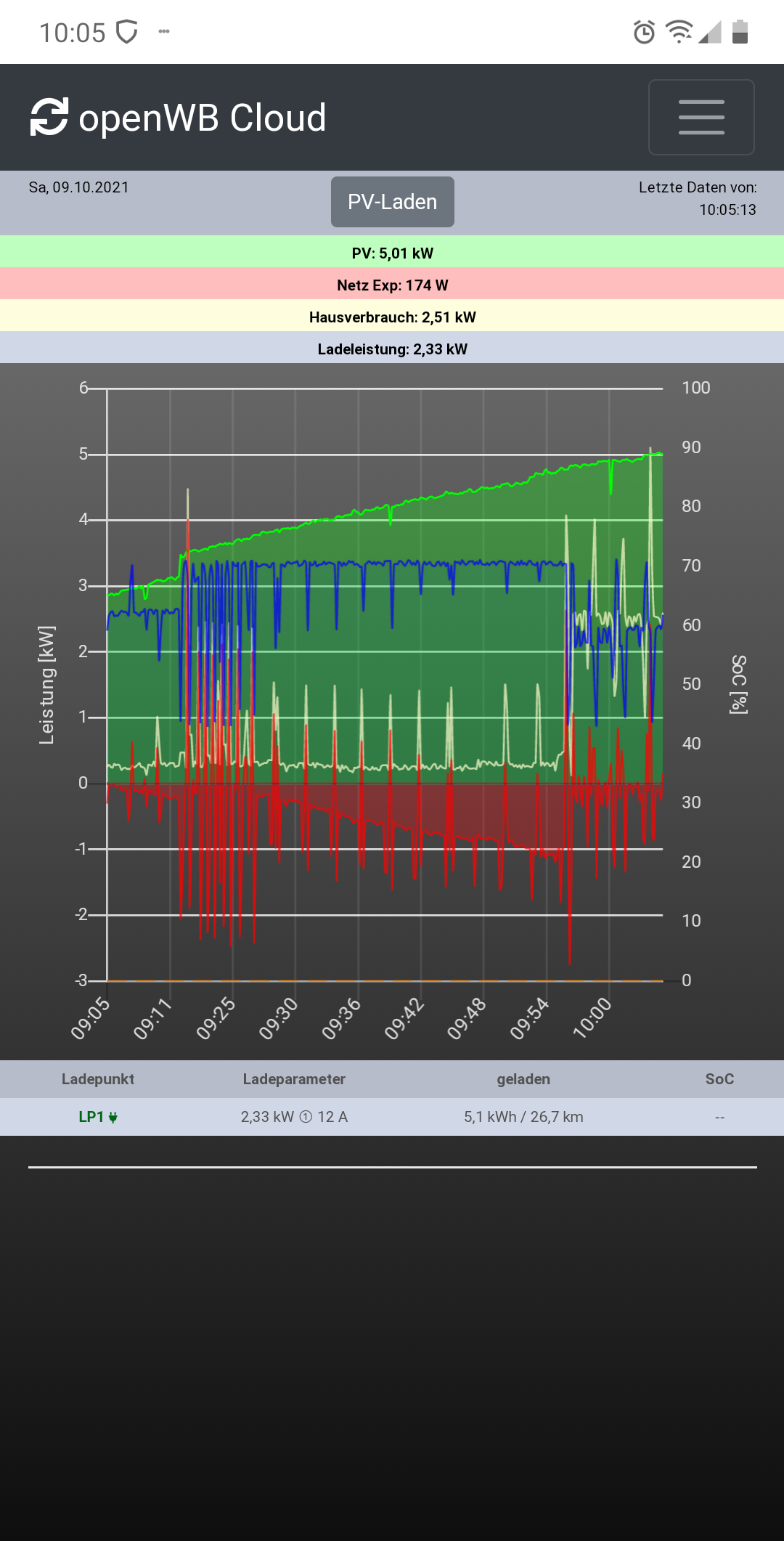

Tja, Problem ist doch nicht gelöst.
Habe wieder diese Lastspitzen während des Ladens im Hausverbrauch entdeckt.
Interessant ist nun, dass nach einem Neustart des Fronius WR diese Spitzen komplett verschwunden sind. Vermutlich aber nur temporär.
Was könnte hier nun die tatsächliche Ursache sein ?
Das Problem der Lastspitzen: Nach dem Neustart des WR sieht alles top aus:
