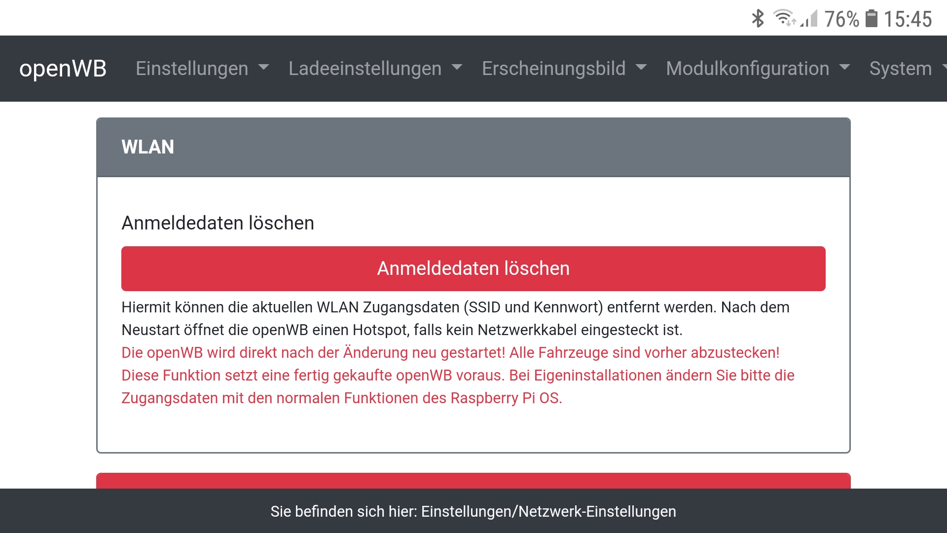

Wo denn genau?
Unter System/Netzwerkeinstellungen finde ich nur „Hostname ändern“
Re: Externes Display angeschlossen und nun keine Funktion mehr
Dort ist richtig...
Liegt ggf. an Deiner Version, hier ist die nightly drauf..

Jau das war’s habe jetzt auch die Nightly drauf.
Aber ich kann es so nicht umsetzen wie von Dir beschrieben:
OK, tut mir leid für Dich.
Dann muss die andere Variante herhalten müssen...
Viel Erfolg

Du meinst nativ auf der Linux Ebene wie es da im Screenshot geschrieben steht? Ok aber das habe ich ja schon wie Eingangs beschrieben versucht.
