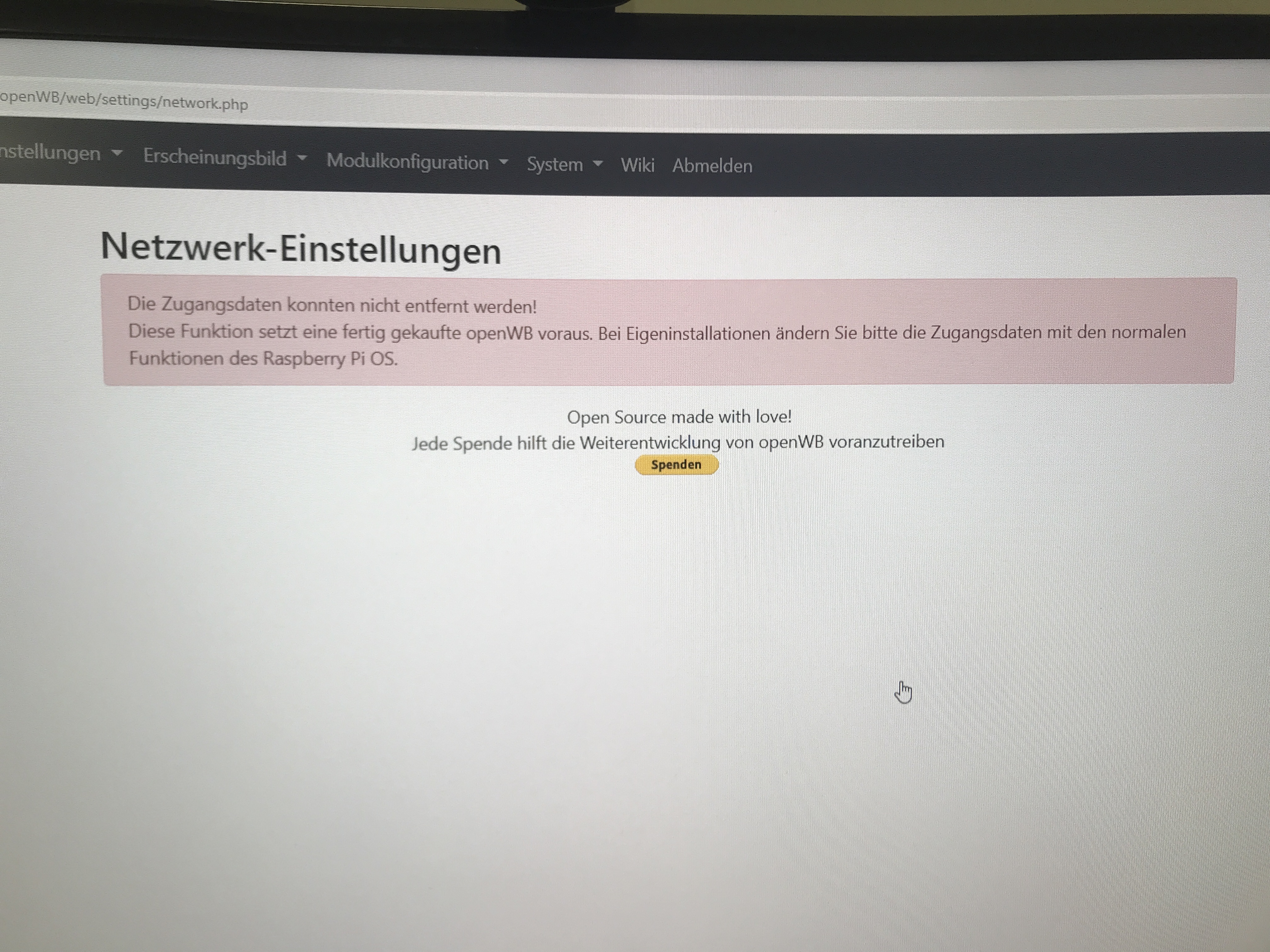

Re: Externes Display angeschlossen und nun keine Funktion mehr
Jau das war’s habe jetzt auch die Nightly drauf.
Aber ich kann es so nicht umsetzen wie von Dir beschrieben:
OK, tut mir leid für Dich.
Dann muss die andere Variante herhalten müssen...
Viel Erfolg
Viel Erfolg
- Beiträge: 13
- Registriert: Do Nov 26, 2020 2:17 pm
Du meinst nativ auf der Linux Ebene wie es da im Screenshot geschrieben steht? Ok aber das habe ich ja schon wie Eingangs beschrieben versucht.
