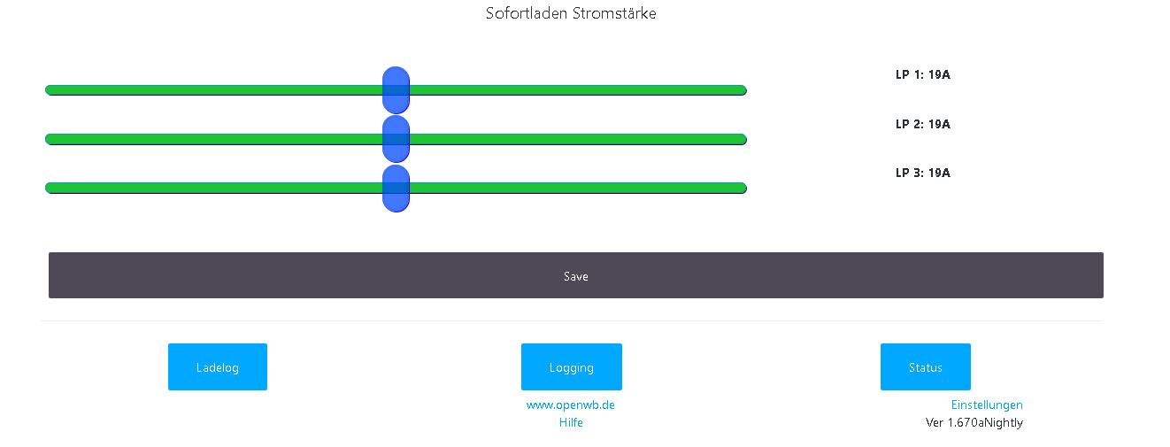

ich habe wie einige andere auch seit dem Update auf die Versionen >1.65 das Problem, dass mein Ladevorgang (Sofortladen) auf 10A begrenzt ist. Im Theme (Standard) ist die maximale Stromgrenze für 3 Ladepunkte (zwei sind nur konfiguriert) auf 19A eingestellt. Es ist nicht möglich, einen anderen Stromwert einzustellen. Ich habe die beiden Threads zu den aktuellen Versionen schon mehrfach durchgelesen. Alles probiert: Reboot, Cache gelöscht, Private Mode eingestellt, für Internet Explorer, Firefox sowie Safari (iOS). Nichts hilft.
Könnt ihr noch einmal Schritt für Schritt zusammen fassen, was im einzelnen gemacht werden soll, um erfolgreich auf eine Version >1.65 upzudaten?

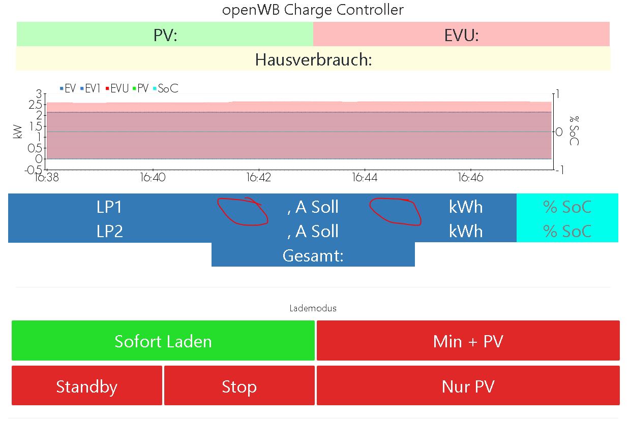

Im Grafen ist zusehen, dass mit ca. 2,2 kW geladen wird. Die Ziffernanzeige ist aber leer:

Da wird MQTT bzw mosquitto nicht laufen.
Welches OS?

Vermute ähnliches wie hier:
viewtopic.php?f=9&t=637&e=1
Wurde paho nachinstalliert?

Das war in der Tat das Problem. Vielen Dank. Nachdem ich den Port 9001 in meiner Fritzbox frei gegeben habe (bisher nur Port 80, funktioniert nun der Graph mit allen Zahlenwerten. Nachdem ich dann noch pip3 installiert habe (ich hatte wohl noch ein altes Image installiert), funktioniert nun auch die Stromstärkenvertellung (Max-Wert).
