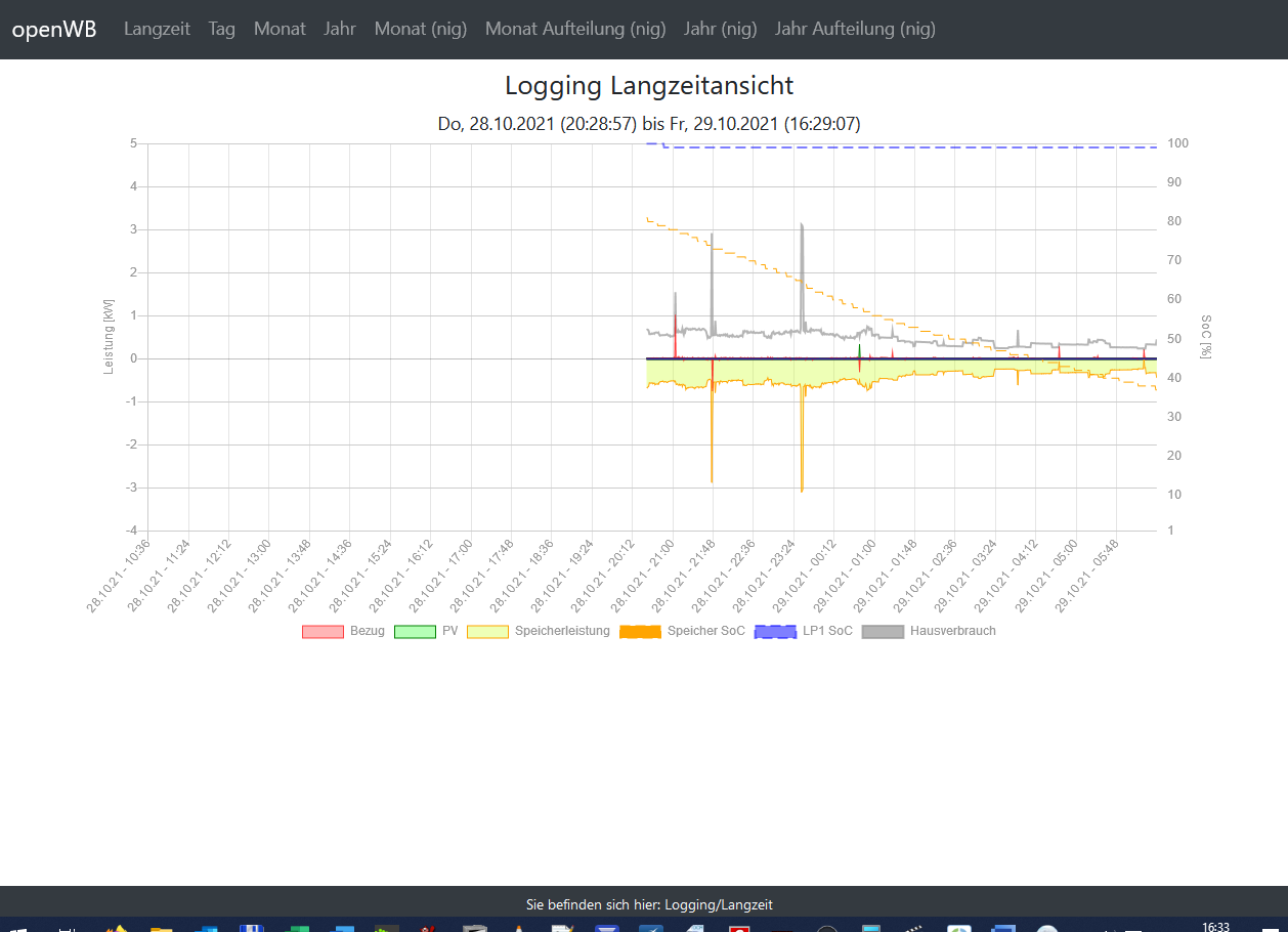

Ich habe die aktuelle Nightly auf der OWB.
Heute ist mir aufgefallen, dass ich im Graph für die Langzeitanzeige zwar die Zeiten ändern kann, es mir aber nur die Daten der letzen 24h angezeigt werden. Frühere Daten werden nicht angezeigt, obwohl sie in den Tages-, Monatsanzeige etc. vorhanden sind.
Muss ich hier noch etwas für die Langzeiteinstellung einstellen, oder ist das so gewollt oder irgendwo ein Fehler bei mir?
Wie sieht es bei Euch aus?
Danke Euch
Graph Darstellung : Werte in der Langzeitanzeige nur über die letzten 24h

Re: Graph Darstellung : Werte in der Langzeitanzeige nur über die letzten 24h
Das ist etwas unglücklich benannt, aber kein wirklicher Beinbruch. Ich hatte da schon mal um Namenskorrektur gebeten.
1. Langzeit => 24h-Anzeige mit echten Watt-Werten (Werte aller 10s)
2. Tag, Monat, Jahr usw. => über 5min gemittelte Wattwerte (Ermittl. aus de 5min-kWh-Zählerstandsdifferenzen: delta_kWh/5min => Watt)
2. ist das eigentliche Langzeitlogging (mit effizienter Langzeitabspeicherung durch die 5min Werte) und 1. ein genaueres Tageslogging mit 10s-Echtwerten.
Tag, Monat, Jahr sollte man belassen, aber für "Langzeit" sollte etwas passenderes her. Z.B. "Tag [10s]"
10s sind allerdings bei manchen nicht korrekt, wenn ein langsameres Regelintervall gewählt wurde.
Bessere Vorschläge?
Die Unterschiede zw. 1. und 2. sieht man übrigens schön bei kurzzeitigen Leistungspeaks. 2. verringert die Peaks, weil diese über 5min verschmiert werden.
