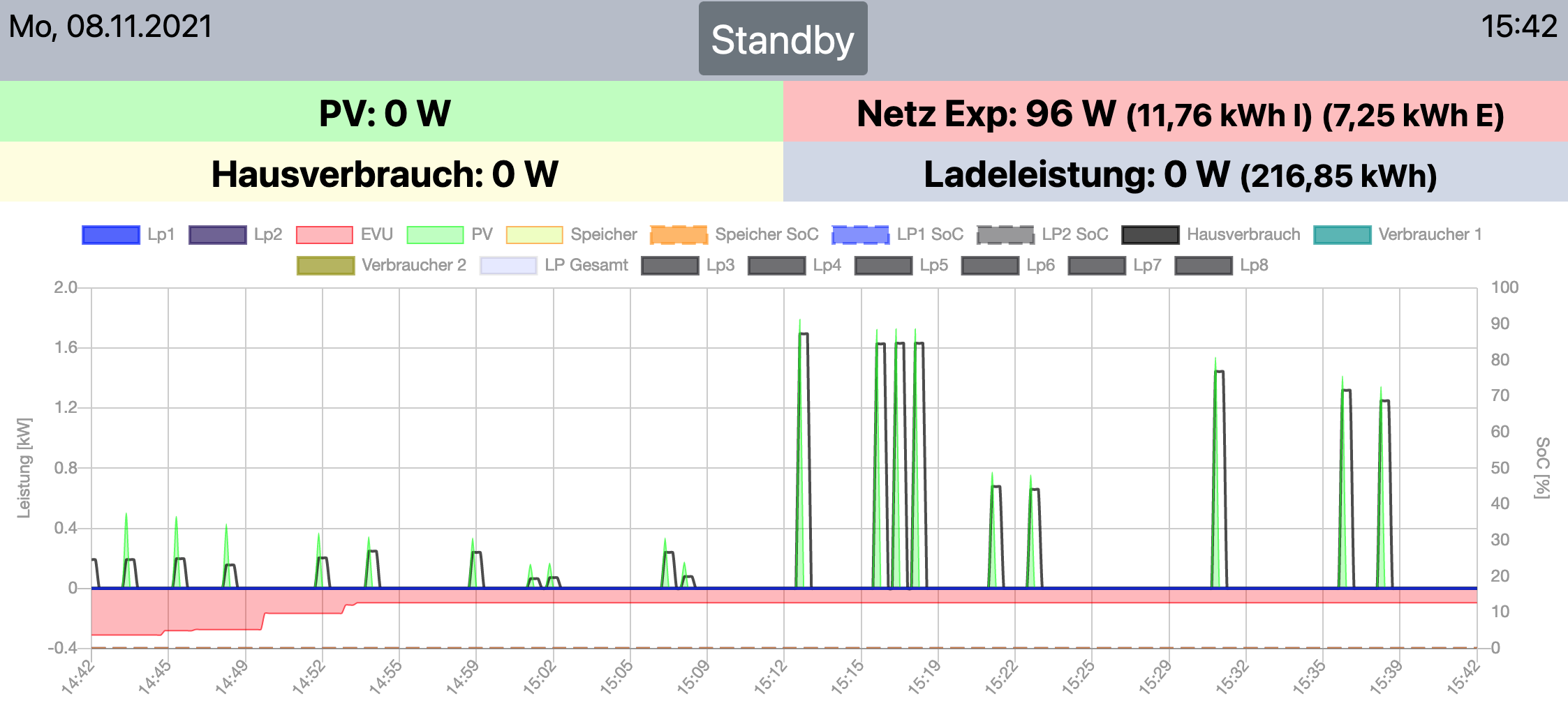

Hat das hier schonmal jemand gehabt? Nach einem Softwareupdate der Wechselrichter bekomme ich mittlerweile Daten ausgelesen. Das aber nicht durchgehend sondern immer nur alle paar Minuten.
Da Daten kommen gehe ich davon aus, dass alles richig eingestellt ist. Die Frage ist nur was jetzt noch nicht passt.

Greifst du parallel noch mit etwas anderem auf den SE zu? Der SE erlaubt nur 1 ModusTCP Verbindung.

Das war der Tip der gefehlt hat. Habe meine Hausautomation vom Netz genommen und siehe da es passt wieder!

Das ist nur ein timing Problem.
Du kannst auch mit mehreren zugreifen. Nur eben nicht annähernd gleichzeitig. Versuche es mal zu unterschiedlichen Zeiten.
