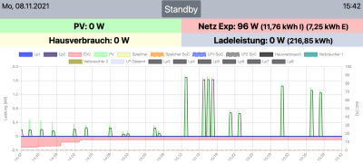

Hat das hier schonmal jemand gehabt? Nach einem Softwareupdate der Wechselrichter bekomme ich mittlerweile Daten ausgelesen. Das aber nicht durchgehend sondern immer nur alle paar Minuten.
Da Daten kommen gehe ich davon aus, dass alles richig eingestellt ist. Die Frage ist nur was jetzt noch nicht passt.
