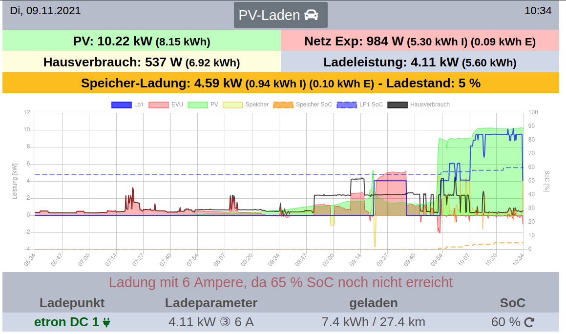

Wenn ich mein Auto unter den eingestellten 65% SOC anschließe lädt er nur mit den eingestellten mind. Strom vom 6A obwohl ich mehr als 4KW Überschuss habe. Erst wenn mein Auto die SOC erreicht, dann lädt er PV geregelt.
Auf dem Screenshot sieht man, dass ich vorher Mind + PV geladen habe und nur für den Screenshot auf PV umgestellt habe.
Da wird mit 4,6kw der Speicher geladen und 1kw eingespeist. Es sollte aber mit 9,5kw statt mit dem Limit von 6 geladen werden.

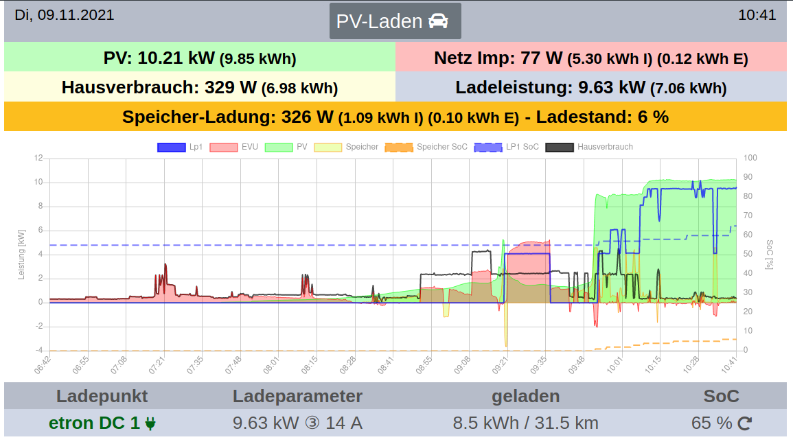

Hier noch der Screenshot, wenn er den mind. SOC erreicht hat und jetzt richtig mit lädt.

Bis 10:07 haut da ein größerer Verbrauch mit 2,5 kW dazwischen und abhängig der eingestellten Regelzeiten wird die Ladung erhöht oder auf 6 A gedrosselt. Zwischendurch wird wegen der Zeitverzögerung der Speicher stark geladen.

Bis 10:07 war meine Heizpatrone aktiv, da er ja nicht mit voller Leistung das Auto geladen hat. Das habe ich aber mal manuell ausgeschaltet.
Der Screenshot ist nicht ganz Ideal mit dem Verlauf. Es geht auch nur um die Momentanwerte.

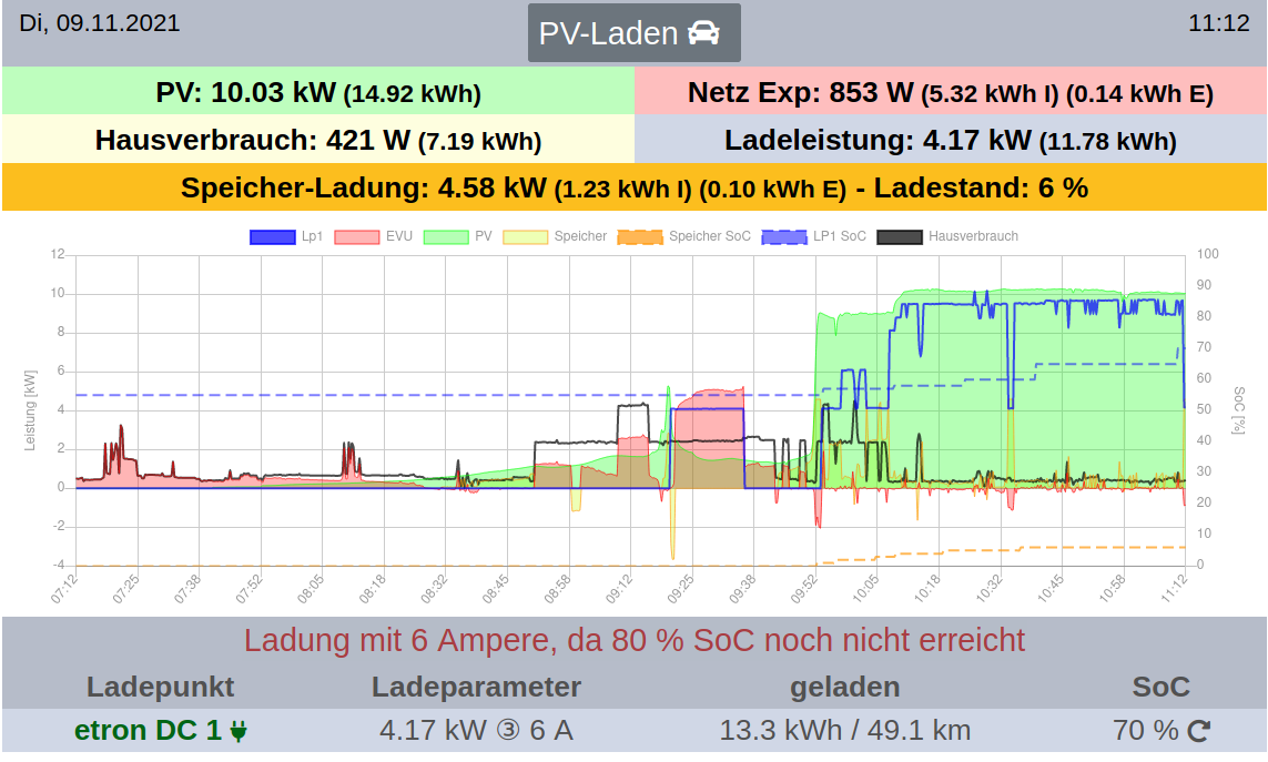

Ich habe gerade noch einen Screenshot gemacht. Ich habe 10:40 Uhr von Mind+PV auf PV umgestellt,da er dann die 65% erreicht hatte und richtig regelt.
Jetzt habe ich 11:10 die mind. SOC auf 80% erhöht und schon hat er die Ladeleistung auf 6A reduziert.
Wenn ich mind. Ladeleistung auf 7A stelle, lädt er dann auch mit 7A.
