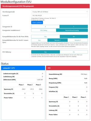

Sollte das dann außer den grauen Kurven auch die Werte darunter korrigieren?
Re: Grafische Darstellung Logging
Ja, sollte es.
0:00 Uhr beginnt eine neue Zeitrechnung.
Schau doch schonmal in den Status/ EVU bzw. PV, ob dort schon plausible Werte kommen.
Edit: ...Screen gern hier posten. Welche Variante ist z. Zt. ausgewählt?

Beitrag von krebs8 »
Hier die Screenshots. Geändert ist jetzt nur von Aus auf Variante 1, Rest gleich.
Der Graph ist ja noch unverändert.
Was vorher unter Status für Werte standen weiß ich leider nicht.
Könnten die 250W in EVU zu Deinem akt. Netz- Bezug passen? Verändert sich der Wert bei Herd an, EV- Ladung oder so?

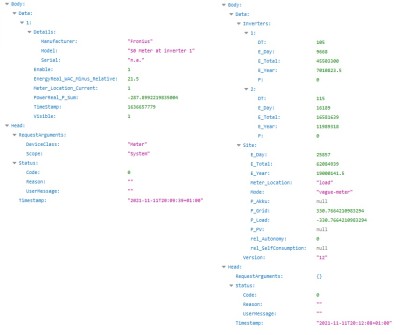

Lass uns mal schauen, welche Daten wirklich aus dem Fronius ausgelesen werden.
Dazu mal die beiden Link aufrufen und die Daten hier posten:
http://192.168.168.28/solar_api/v1/GetM ... ope=System
http://192.168.168.28/solar_api/v1/GetP ... eData.fcgi
vuffiraa hat geschrieben: Do Nov 11, 2021 6:18 pm Lass uns mal schauen, welche Daten wirklich aus dem Fronius ausgelesen werden.
Danke, auf so einen Mitstreiter habe ich gewartet!
Leider (oder zum Glück) hast Du keinen S0- Zähler als EVU....
Leistung Haus passt, mit Herdplatte springt es von 250 auf 2100 W.
Hier die Daten aus den Links.
Das sieht doch schon recht gut aus!

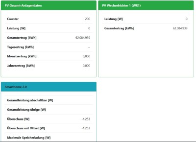

Siehst Du in openWB auch diverse Werte, wie Zählerstände der WR (als Summe) unter Status/ PV aus dem 2. Link unter "Site"?
Gern auch mal von PV einen Screen.
Das hier?
Gesamt- Zählerstand kommt, morgen auch die aktuelle Leistung....
