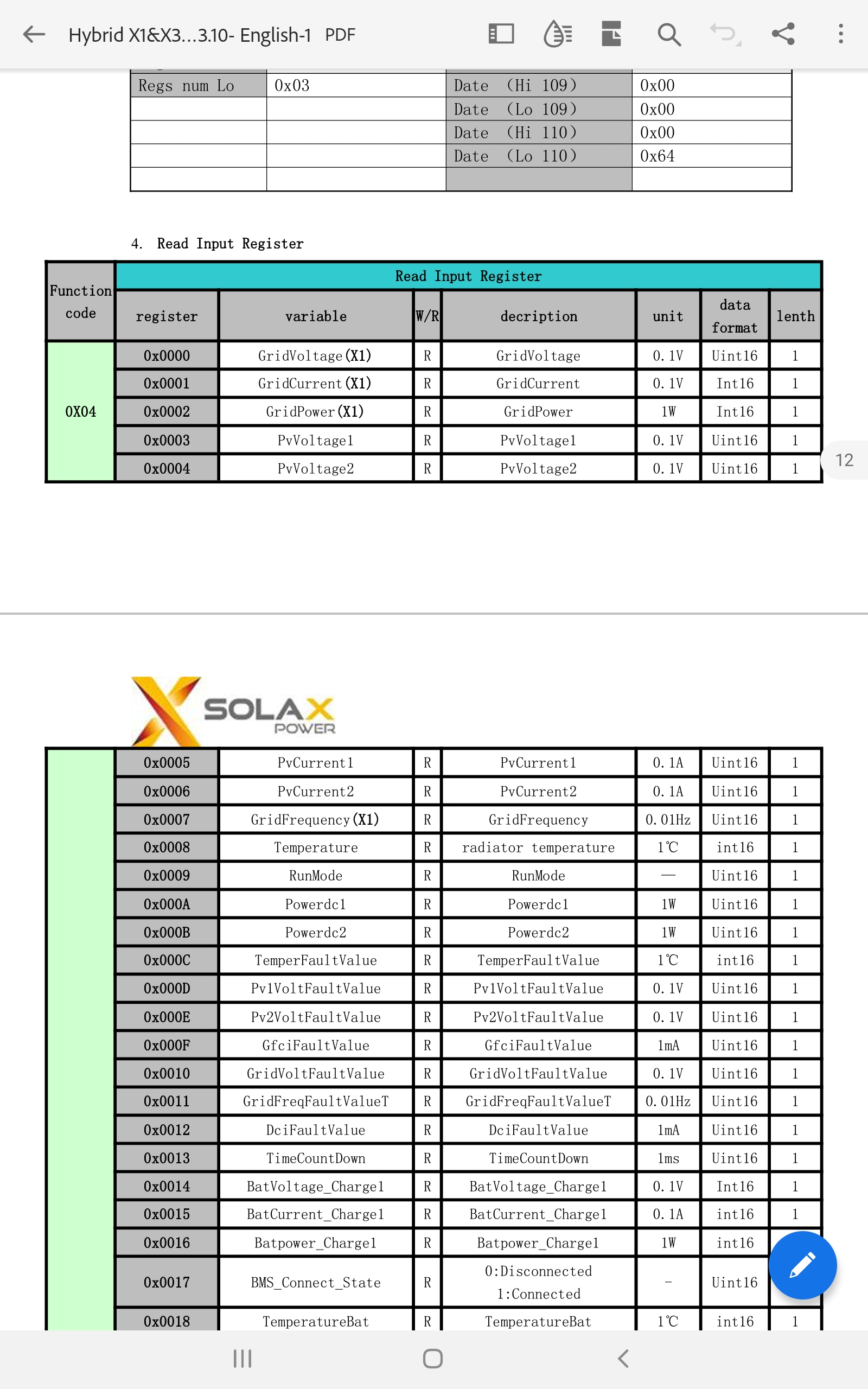

bin mir nicht ganz sicher, aber es müssten auch die Register Variabeln des Solax SDM630 Sensors über den Solax zu finden sein.

Ich sehe in den Solax Modulen nur Abfragen über Modbus.
Hast du einen Portscanner für dein Netz? Welche Ports sind auf dem 2. Solax geöffnet?
(Adresse 10, Länge 2, d.h hex 0a und hex 0b)
Die Frage ist tatsächlich ob der wr1 die Werte vom wr2 kriegt.
Mann könnte mal Volt (04) und Amp (06) für wr2 auslesen, vielleicht steht da was schlaueres drin.
