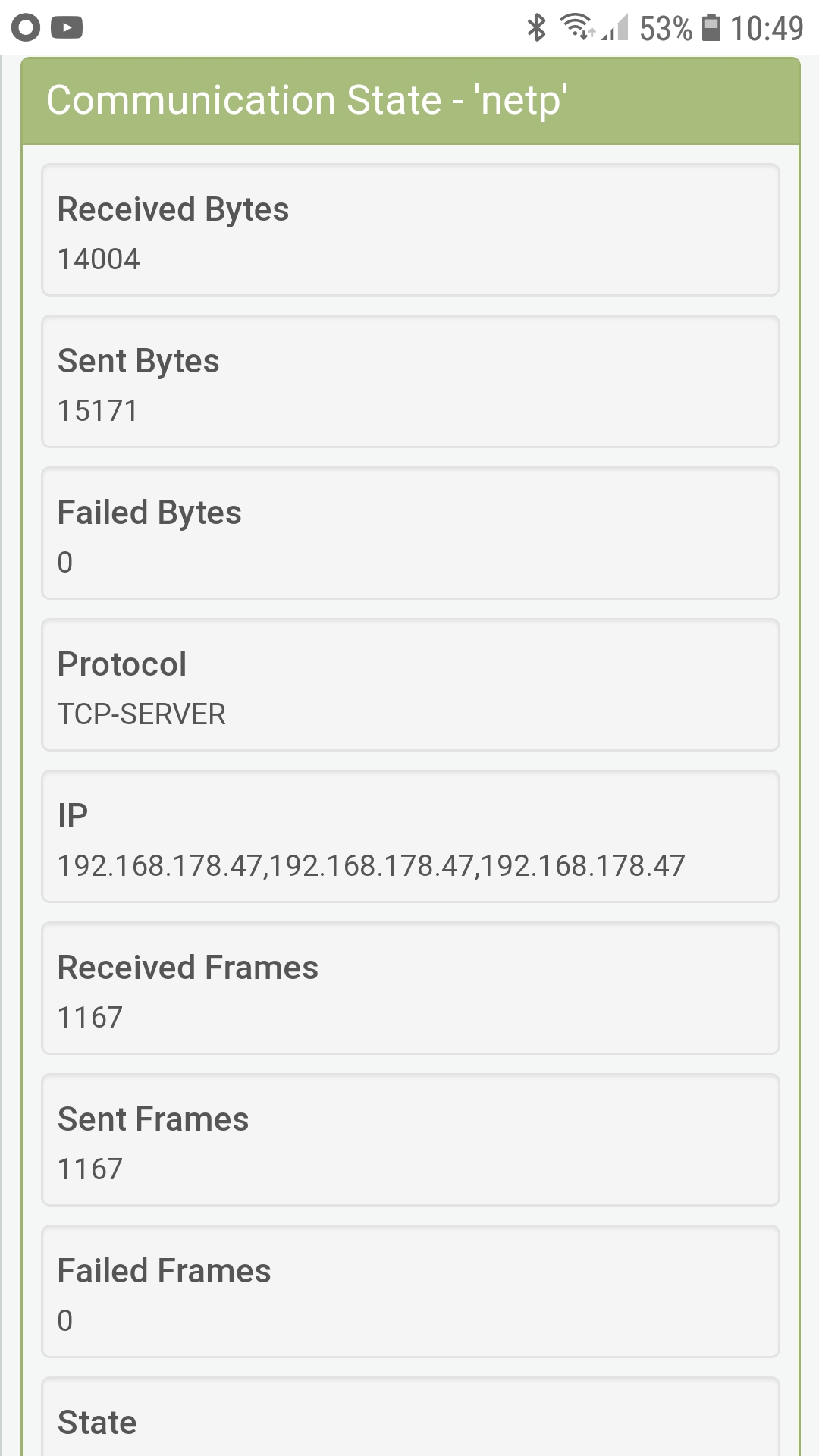

Hier kann ich mit 2 Geräten gleichzeitig Daten abrufen, sobald das 3. Gerät ins Netzwerk kommt, gehen der/ die Adapter auf Störung (alles Raspi 3B+).
Mit 3 zugreifenden Geräten sieht das im Adapter- Status folgendermaßen aus. Das 3. Gerät erscheint dort 3- fach.
Wird das 3. Gerät wieder deaktiviert, geht auch die Störung weg. Aber leider nur manchmal. Ist nur Gerät 1 & 3 aktiv, kommt die Störung oftmals wieder. Es könnte also auch an einem Netzwerkproblem von Raspi 3 liegen.
Bei parallelen Abfragen mit Gerät 1 & 2 ist alles i.O.. Es erscheint die abfragende IP je nur kurzzeitig, auch sind sie manchmal gleichzeitig sichtbar.
