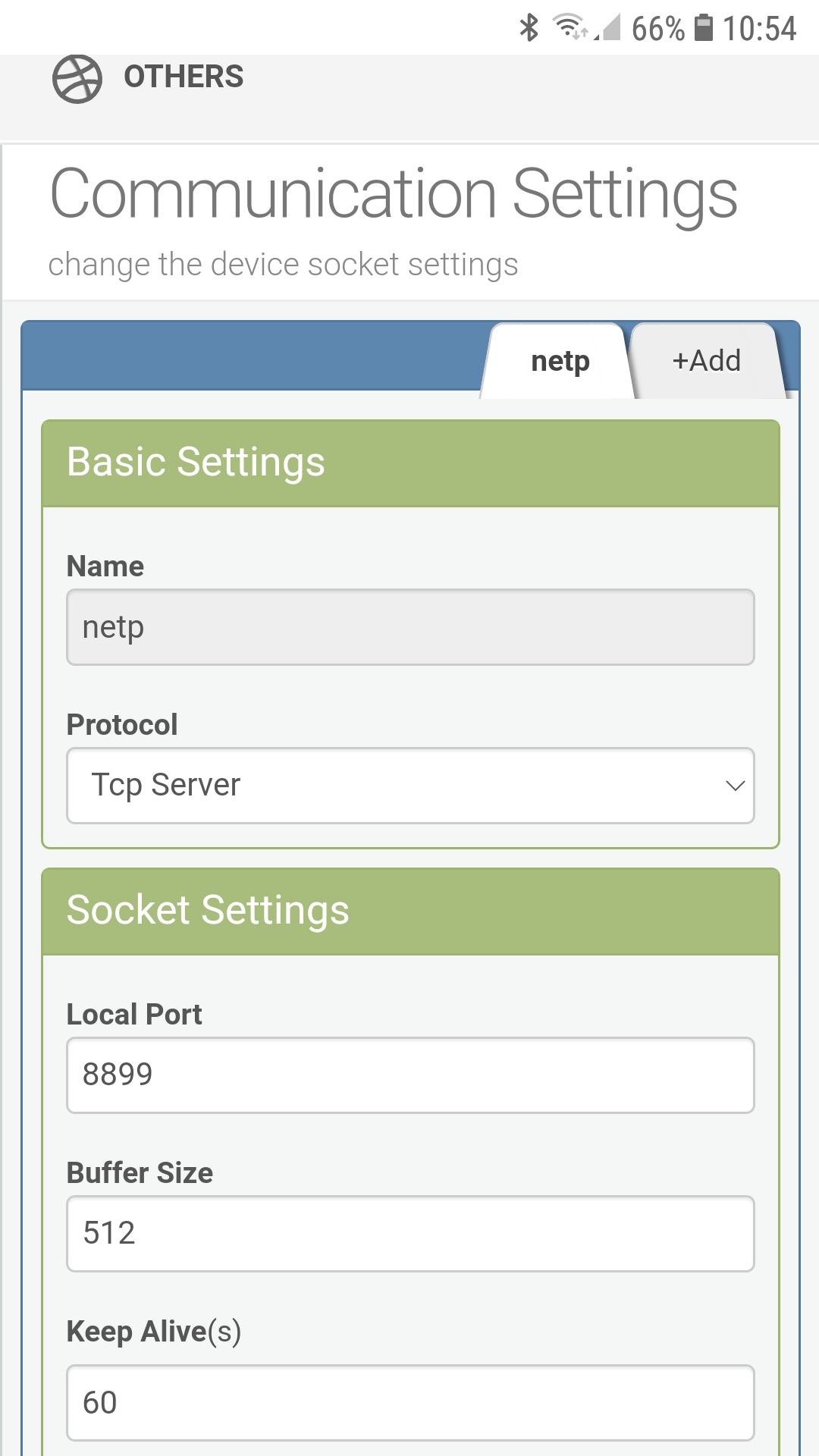

Irgendwie sehe ich im PE 11 nicht den Port 8899. Ist das defaut bei dem Gerät? Ich hab zwar einen hier liegen, aber noch nicht eingebaut.

Der Port ist auf 8899 konfiguriert, das passt also.
