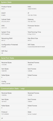

Anbei zur Ansicht von 2 Testraspi mit Zugriff von 3 Raspi auf 1x PE11 mit 1xSDM 630 da dran. Habe ihn vor dem LP zum Testen installiert:
1. als EVU eingerichtet auf meiner Ersatzplatine:

Und hier der Adapter- Status (man beachte ganz unten IP....):
