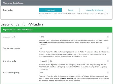

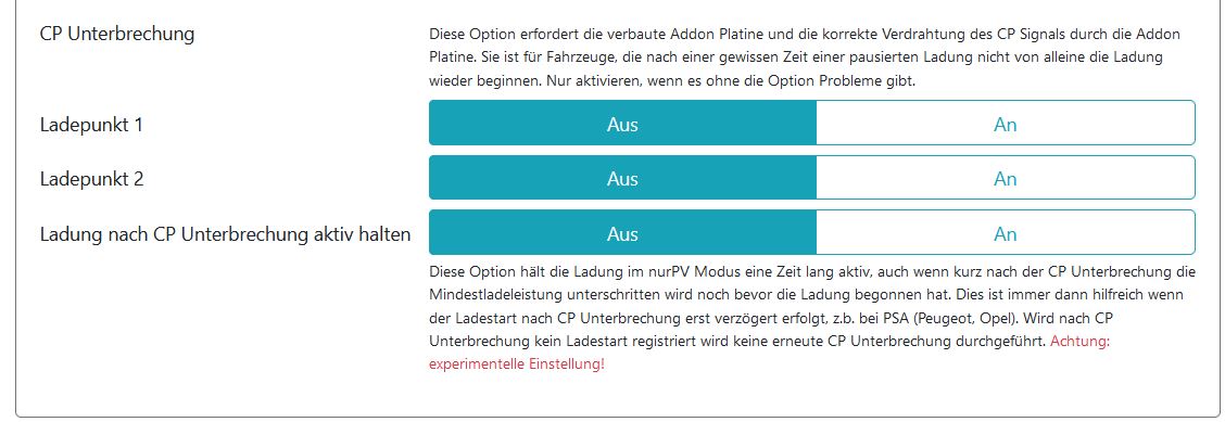

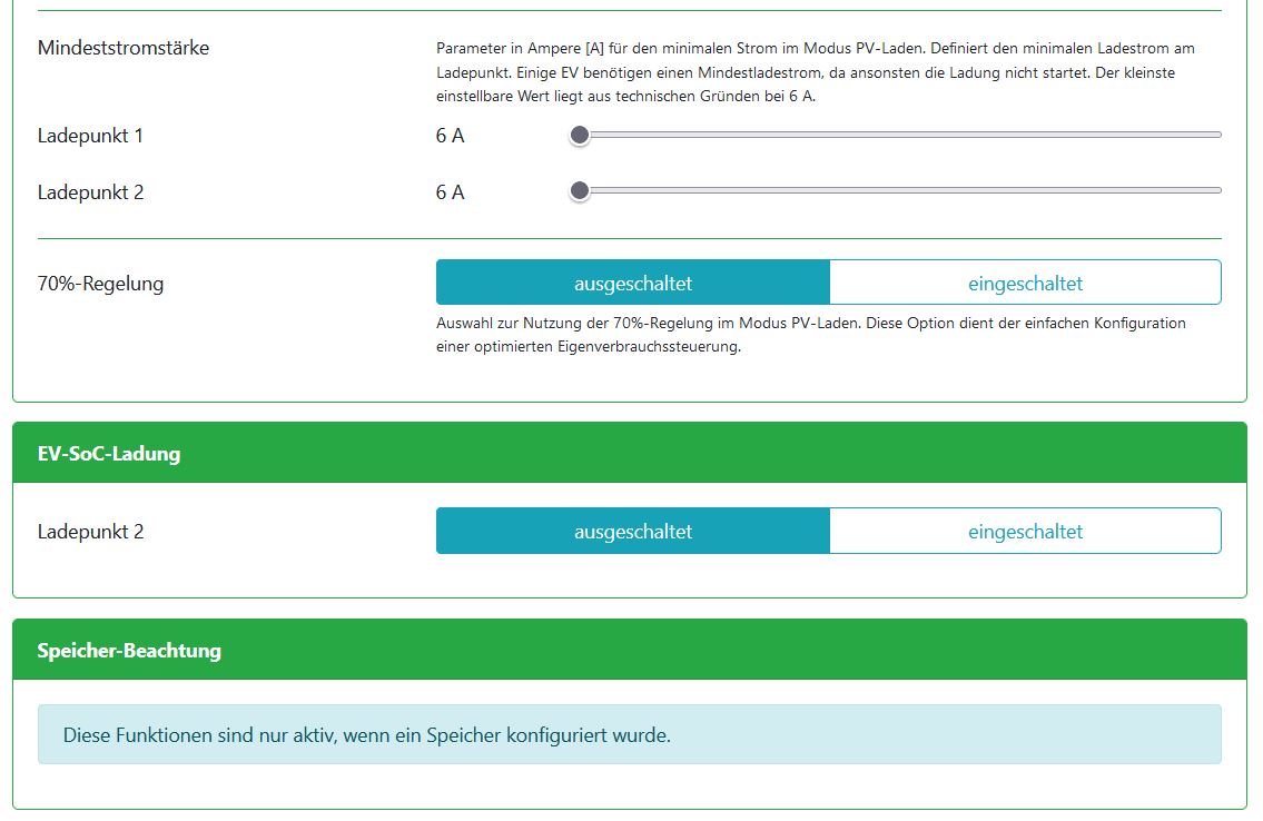

Vielen Dank.
Werde deine Einstellungen die Tage testen, wenn die Sonne ☀️ wieder scheint. Heute war ja düster.

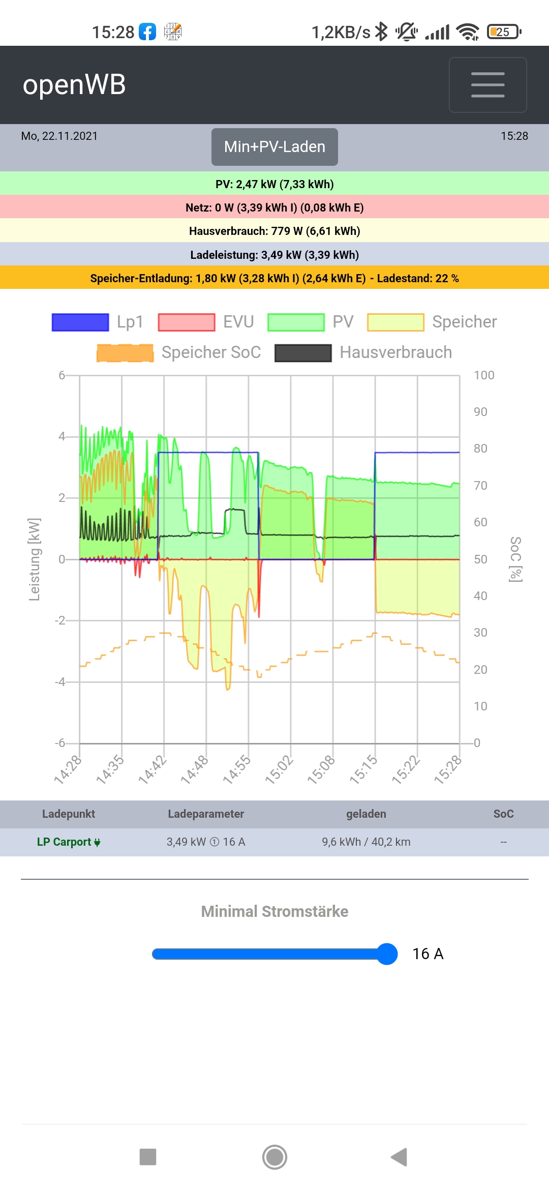

Heute mit deinen Einstellungen getestet mit min+PV.
Fazit: es funktioniert einwandfrei. Das EV startet nach einer Ladeunterbrechung. (Siehe Screenshot) Vielen Dank.
