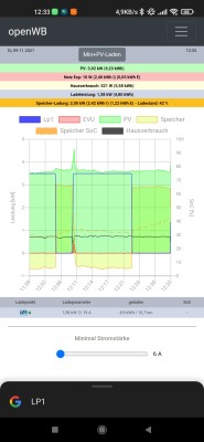

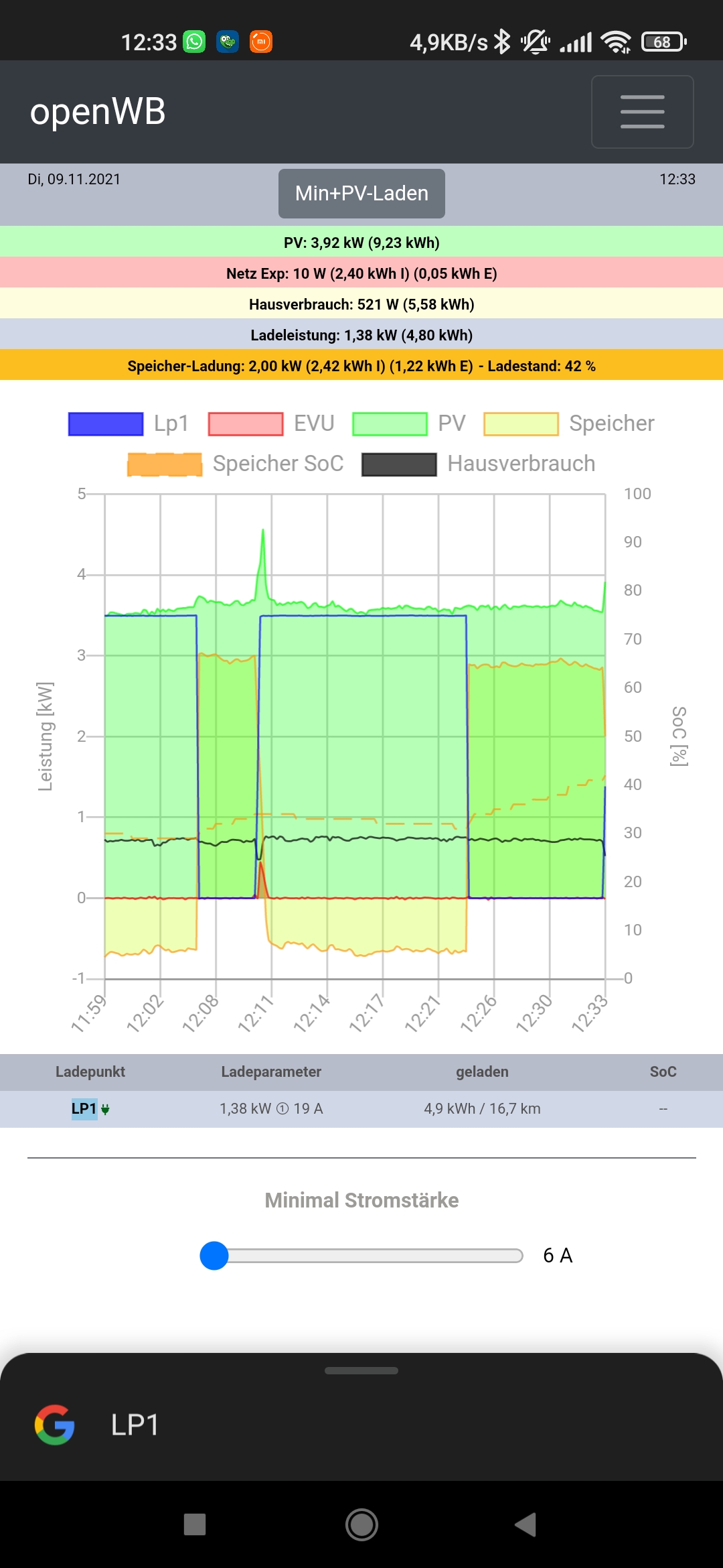

In unbestimmten Abständen bricht die PV-Ladung ab, ohne einen ersichtlichen Grund (Siehe Screenshot).
Eingestellt war PV-laden mit Restbatteriekapazität von 1kwh. Danach habe ich jetzt auf min-pv-laden umgestellt zum Test und Stabilisierung des Ladevorgangs. Das Problem ist deswegen auch besonders lästig, da mein EV aus dem VAG-Konzern kommt und die Ladung nicht wieder selbständig startet. D.h. ich muss erst den Stecker ziehen und erneut einstecken.

Wenn Du eine voll ausgestattete openWB hast, ist auch die 1p3-Umschaltung dabei. Vielleicht kommt die Ladepause daher dass auf 3 Phasen umgeschaltet wird? Kuck mal unter Einstellungen-Allgemein nach, wie das konfiguriert ist.
Generell gibt es noch ein PV-Log, da könnte was drin stehen, was die Ladeunterbrechung hervorruft. (Status und dann unten "Nur PV Log" aufklappen.
Wenn Du ab- und wieder anstecken musst, kann die CP-Unterbrechung helfen. Die simuliert das. (Einstellungen-Verschiedenes)

Mein EV lädt nur einphasig. Aber ich teste das mal mit voreingestellter 1-phasiger Ladung in der OpenWB.
Gibt es Empfehlungen für die Werte der CP Unterbrechung bei einem Seat/Cupra?

Franco99 hat geschrieben: Di Nov 09, 2021 4:28 pm Mein EV lädt nur einphasig.
Das weiß die openWB ja nicht.
Franco99 hat geschrieben: Di Nov 09, 2021 4:28 pm Gibt es Empfehlungen für die Werte der CP Unterbrechung bei einem Seat/Cupra?
Noch nicht: ;-) https://github.com/snaptec/openWB/wiki/ ... gurationen
Hier noch ein bisschen Doku zur CP-Unterbrechung.
https://github.com/snaptec/openWB/wiki/ ... erbrechung
Re: PV-Laden bricht ab, trotz Überschuss
CP-U wird wohl nicht helfen, da greift wohl ein interner Zähler. Nach 3x aus ist Feierabend.
Am Besten nur mit Min. +PV laden (6A, nicht 15A), dann gibt es keine Unterbrechungen.
