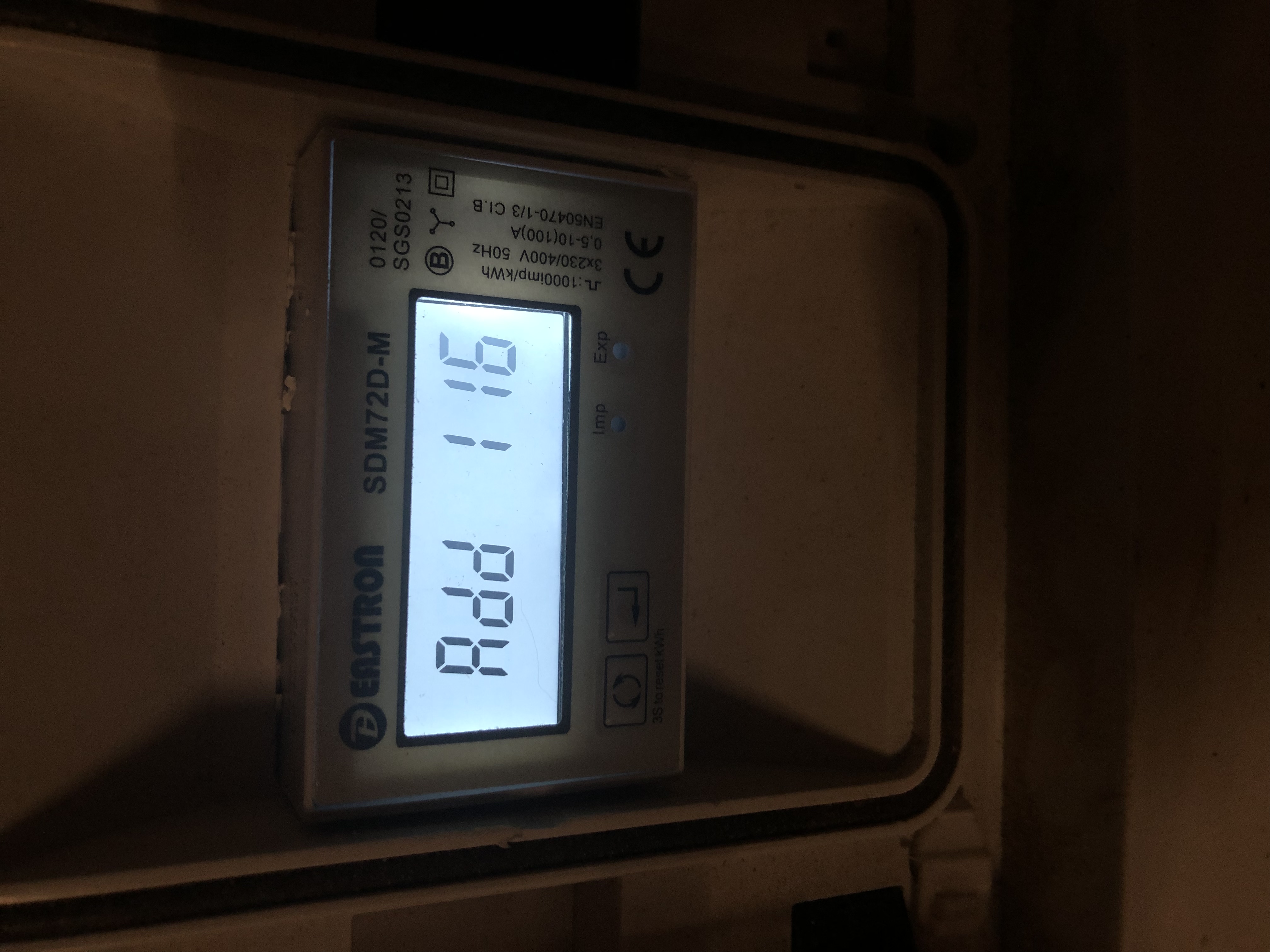

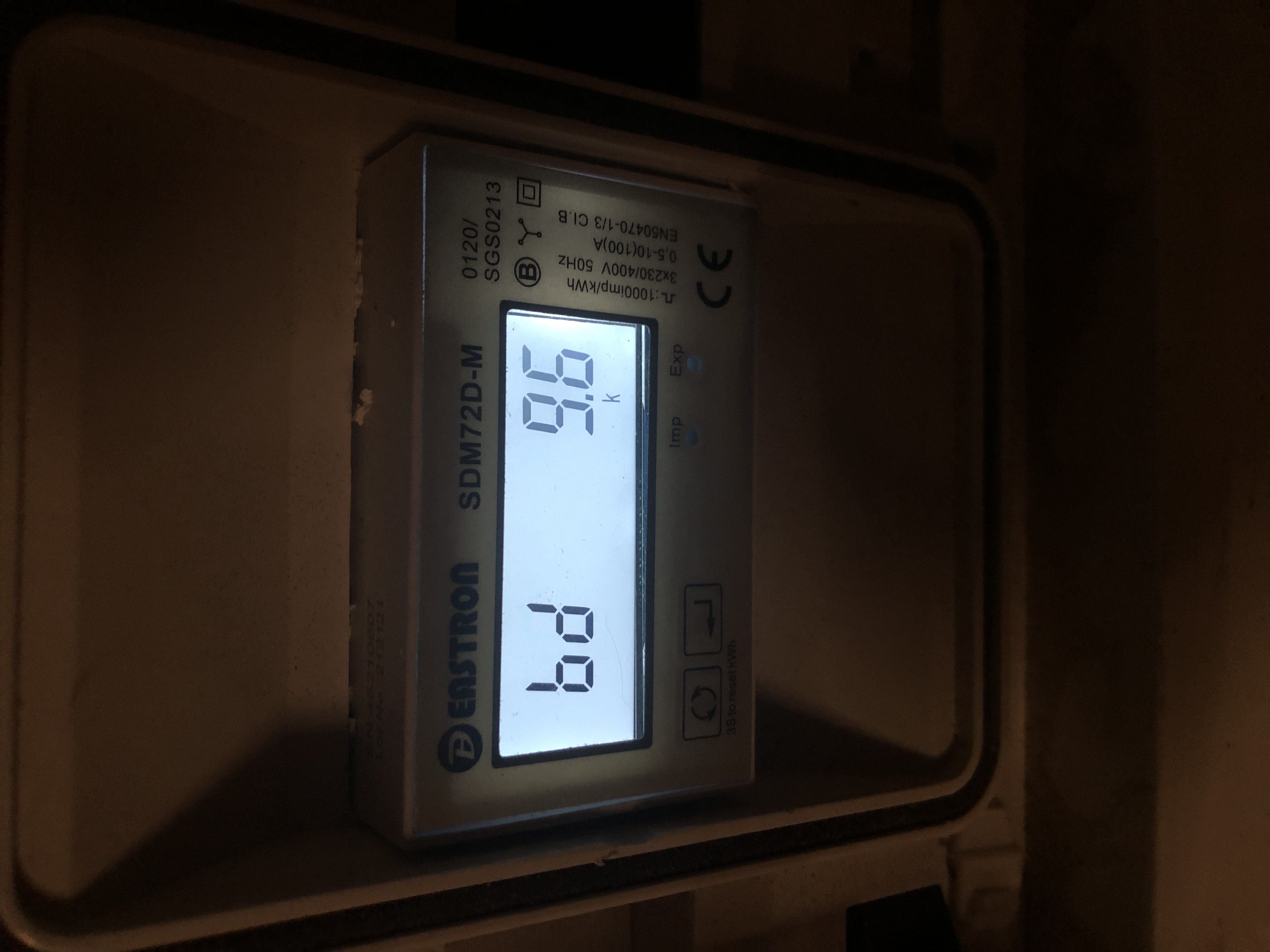

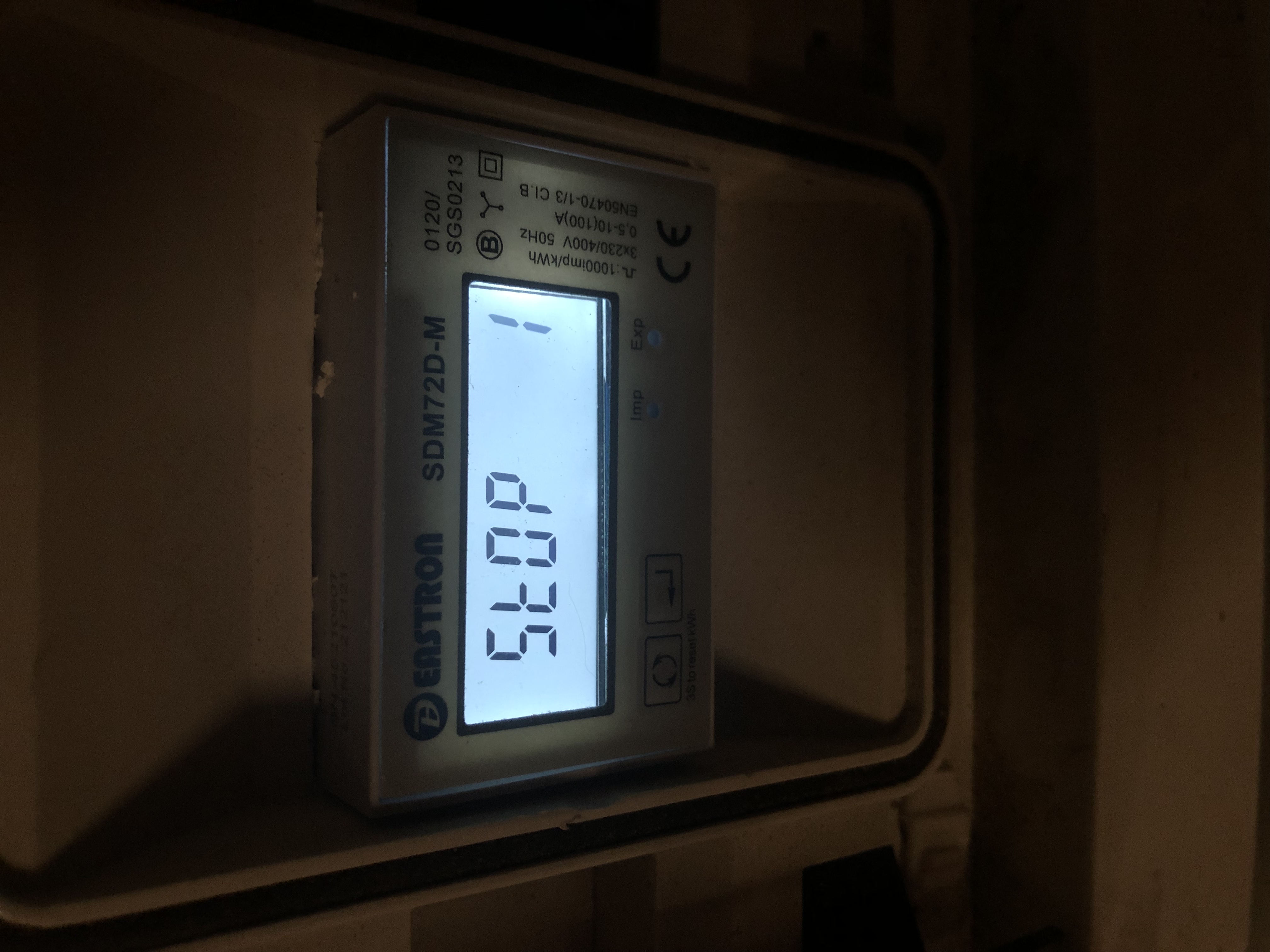

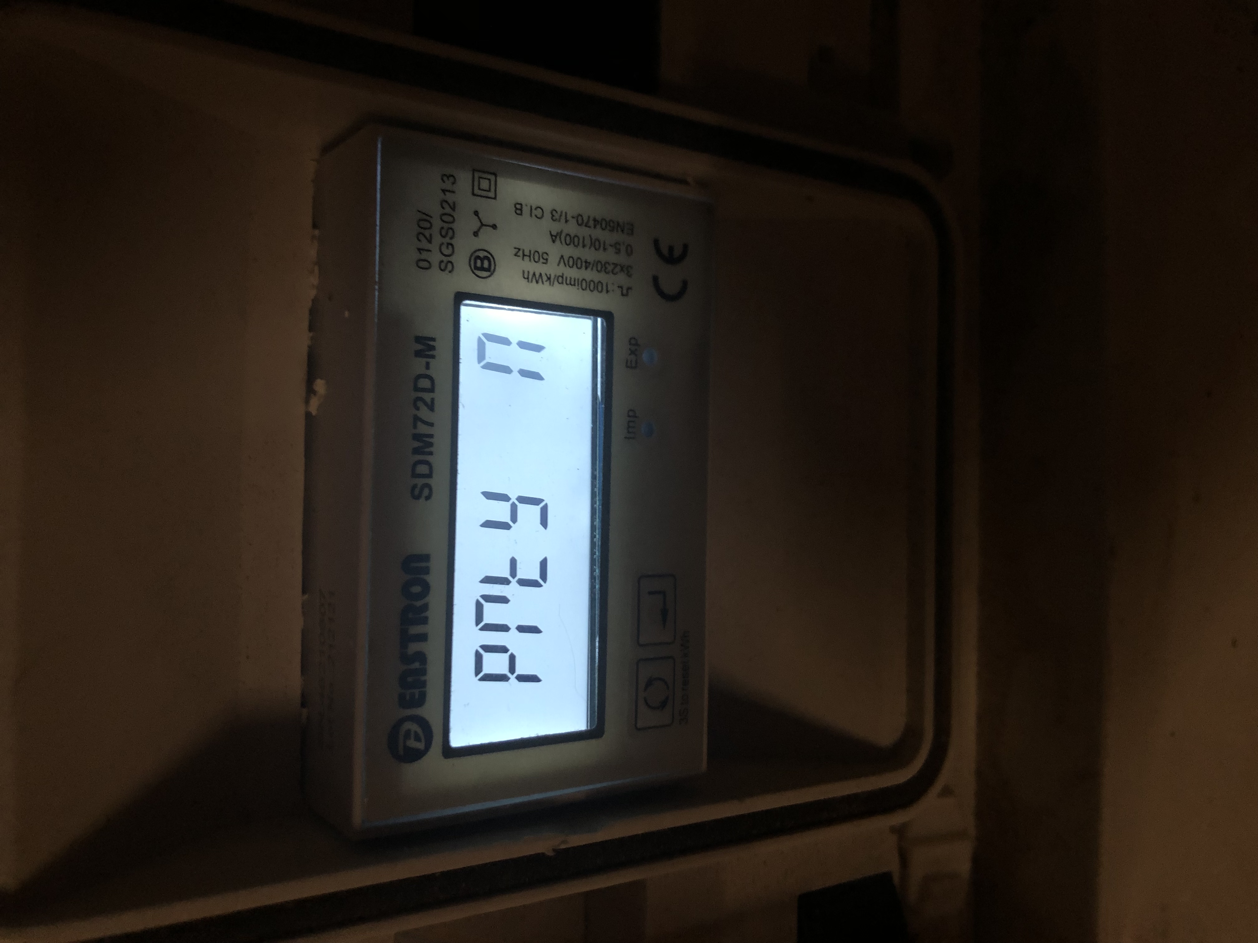

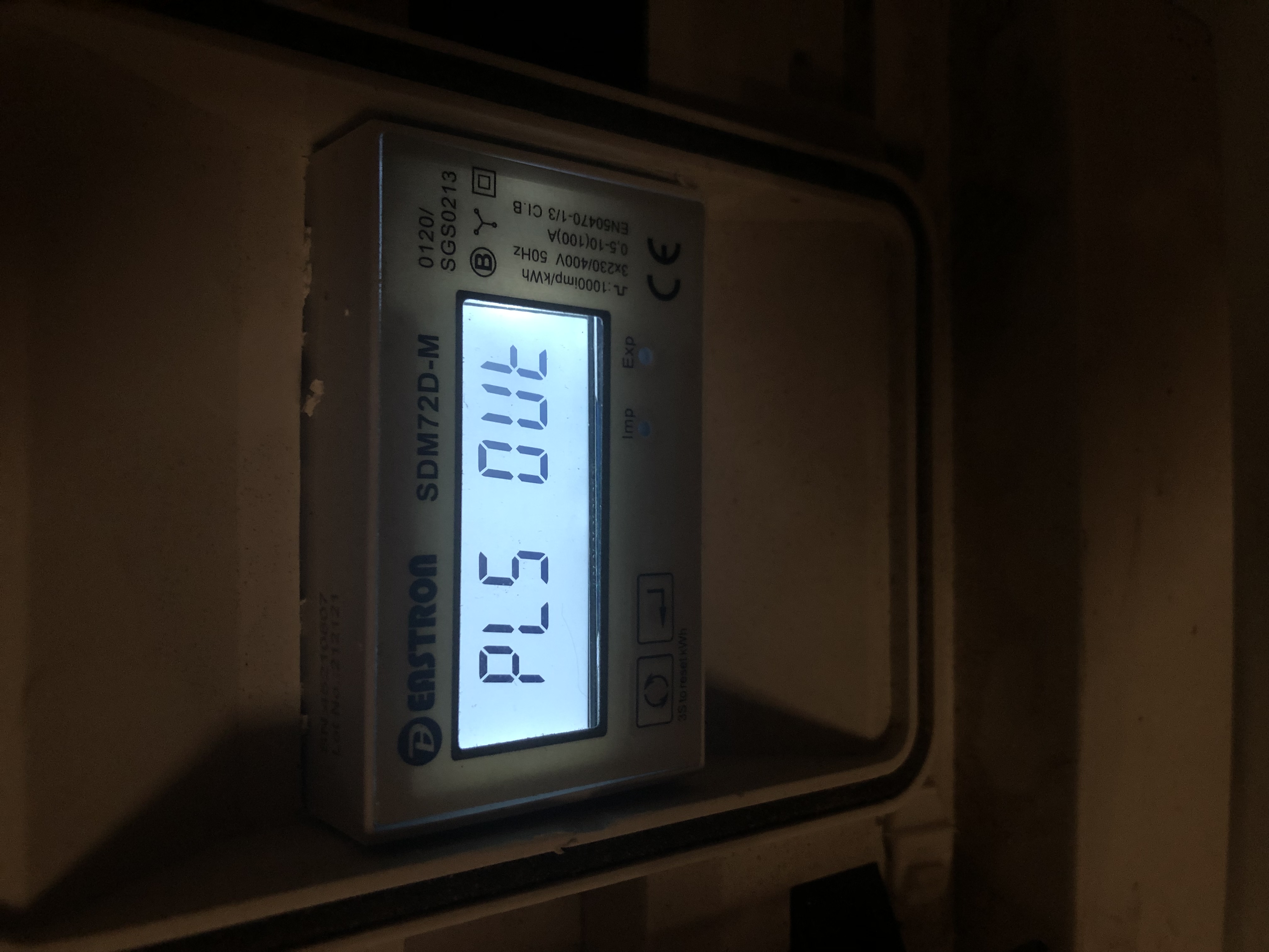

Ich möchte einen alten Kaco WR (Powador von 2012) auslesen und in der openWB neben dem neuen Kostal Plenticore anzeigen.
Der Kostal wird einwandfrei angezeigt.
An den Kaco habe ich jetzt das SDM72 angeschlossen. Dort werden die Werte als Export auch korrekt dargestellt.
Den SDM72 habe ich mit einem cat7 Kabel (2 Adern) RS485 (+/-) mit dem SDM630, EVU Kit —>Protoss PE11 verbunden.
Leitungslänge 20 Meter.
Die Einstellungen im SDM72 habe ich wie beschrieben vorgenommen.
Fotos folgen…

Fotos habe ich gesehen, dort i.O.
Hast Du auch den Modbus- Ausgang benutzt (A+/B-), da gibt es auch S0 dran...
Und A+ auf A+, B- auf B- (72-->>630)?

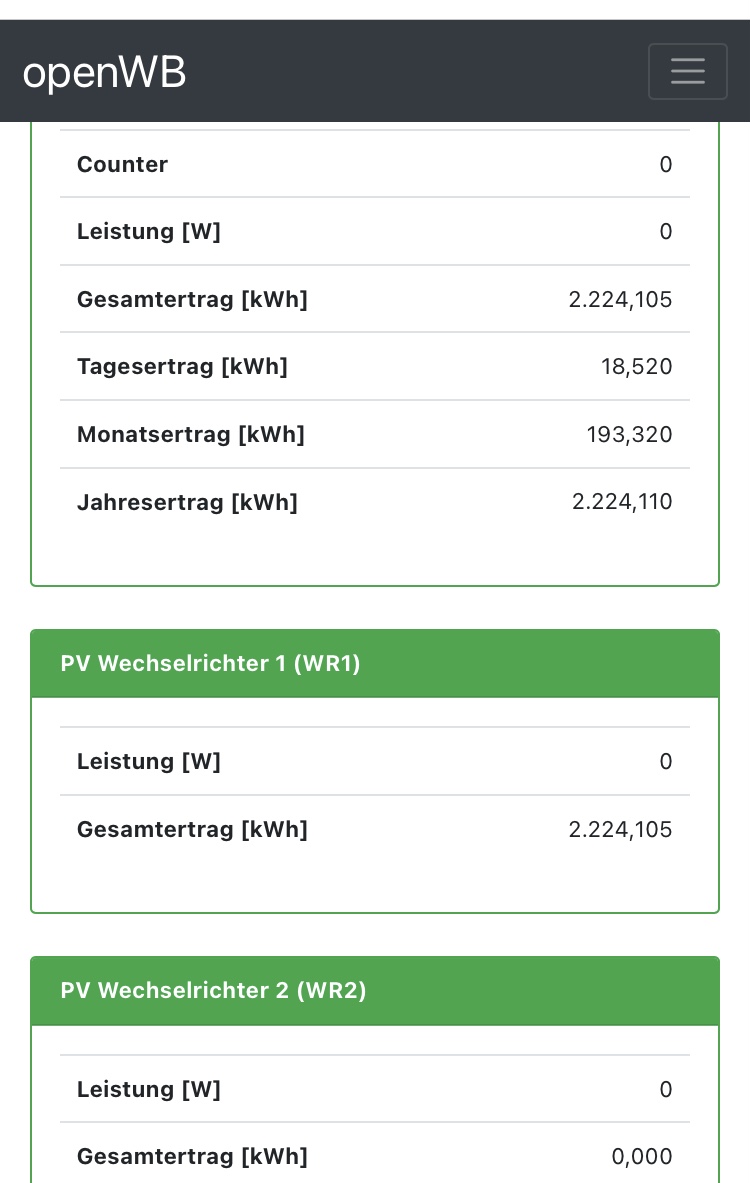

Und da kommt nix?
Poste bitte mal den Status/PV2.

Erst jetzt sehe ich den Fehler bei EVU
- evtl. ist der RJ45 Stecker beim verkabeln nicht wieder richtig eingesteckt worden.
