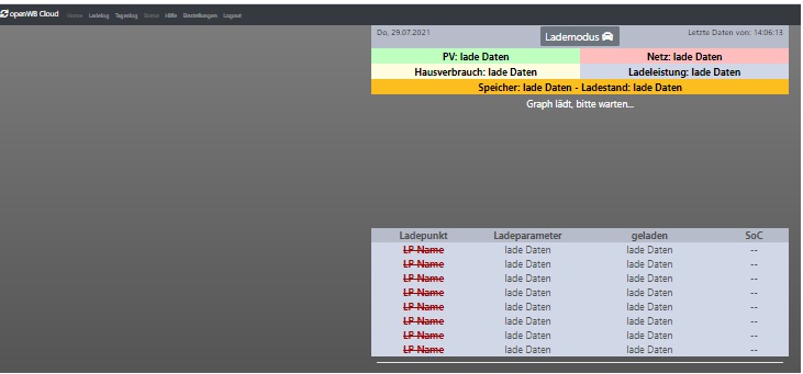

Ich habe die OpenWB seit 3 Tagen und schon geht nichts mehr s. Screenshot.
Wenn ich auf Einstellungen gehe kommt nur die Aufforderung zur Debug Meldung s. Screenshot.
Ich habe dem Support geschrieben, jedoch keinen direkte Lösung sondern ein paar Tage warten soll ich.
Hat jemand eine Ahnung was sein kann ?

Schon geht nichts mehr und in deinem Status steht funktioniert noch nicht.
Also stellt sich die Frage hat es schon mal funktioniert?
Wie ist die openWB angebunden? LAN oder WLAN. Welche Module für EVU, PV verwendest du?

Die OpenWB wurde über Ethernet angeschlossen und hat am Donnerstag (Tag der Montage) kurz funktioniert.
Die Montagefirma hat es dann nicht mehr hinbekommen den Zustand zu erhalten und ist unverrichteter Dinge abgefahren
mit der Bemerkung - es kann nur eine Kleinigkeit sein, der Chef kommt noch.

Irgendwelche Spezialitäten mit VLANs, zusätzlichen Firewalls oder vermeintlichen Sicherheitsfeatures in Deinem Netz?
Welcher Router ist verwendet? Also wer macht DHCP?

Der Router ist eine FritzBox 7490. Es ist kein VLAN aktiviert.
Auch der Zugriff über die lokale IP http://192.168.179.2 klappt nicht - timeout.
