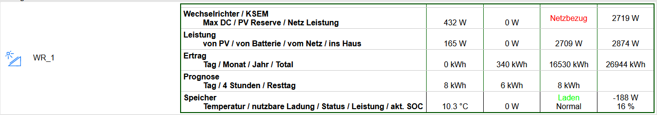

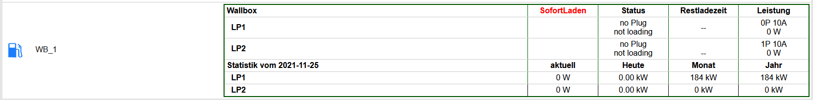

Hier mal Bilder zur Integration in FHEM
- Die Steuerung der openWB erfolgt über das BEV Device mit Pull Down Menüs
- Das BEV ist über Kia connect steuerbar
- Beim Laden wird der Hausspeicher gesperrrt, damit nicht von einem Speicher in den anderen umgeladen wird.
Der Hausspeicher wäre dafür viel zu klein und somit sehr schnell leer.
- Mit einem Hilfs DOIF Device könnte man auch Pull Down Menüs für das openWB Device ergänzen.
siehe dazu das BEV Device als Muster
Zustand des Wechselrichters

Einbindung der openWB mit Statistiken
Kostal Plenticore 10 und 7 17 kWp, KSEM, BYD HV 8.95 , LWP, KWL, Pool 1m³, FHEM, openWB series2 standard+ 11kW, openWB series2 Custom 11kW (LP2)
