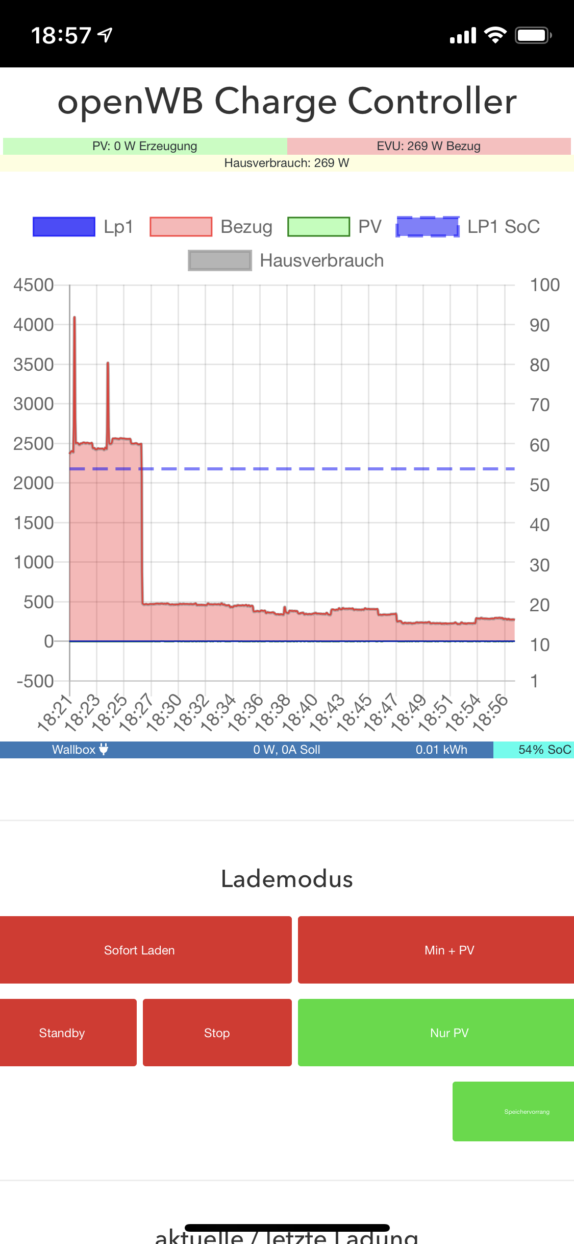

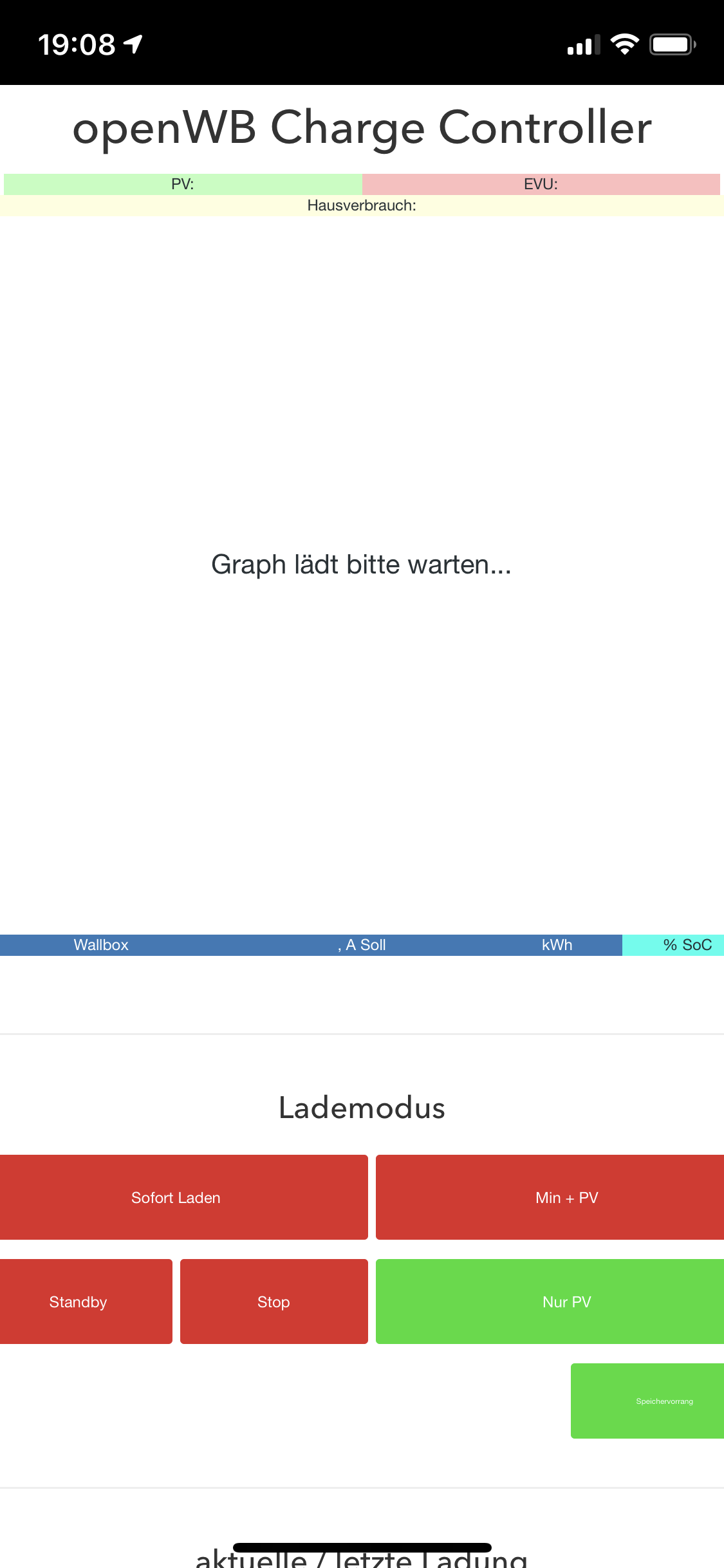

Kann man auch den guten alten Graph auf der Übersichtsseite wieder anzeigen lassen? Der neue animierte beansprucht den Prozessor irgendwie deutlich mehr und bei jedem öffnen der Übersichtsseite habe ich erstmal zwei Gedenksekunden in denen ich auf die Wartemeldung starre bis dann der Graph wenig elegant zitternd und sich selbst verzerrend öffnet. :shock: Da wirkte die vorherige Darstellung „satter“. Und für mal eben aus der Tasche ziehen und checken ist diese verlängerte Wartezeit doof. Bis dato liebte ich es mal eben kurz nachzuschauen. Der neue Graph vergällt mir etwas die bisherige Freude. :?
Woran liegt es denn dass der Graph immer nur ca. 2/3 der eingestellten Zeit zeigt? Bei 60min hat er nur 40min u.s.w.

Du redest vom Live Graph auf der Hauptseite?
Die eingestellte Zeit funktioniert hier. Ist das Update auch schon länger als 40 Minuten her?
Welches Endgerät nutzt du? Die ChartJs Library ist eigentlich mega performant.
Mit altem Graph meinst du das "Bild" oder die alte Javascriptbasierte Lösung?

KevinW hat geschrieben: Fr Jan 03, 2020 1:41 pm Du redest vom Live Graph auf der Hauptseite?

Ich nutze ein iphone XS.
Aktuell braucht der Graph auf der Hauptseite ca. 5sek. zum laden, das ist gefühlt eine Ewigkeit.
(221.63 KiB) 403-mal heruntergeladen
Mit der alten Lösung meine ich dem Graph auf der Hauptseite bis zur 1.68.
Wegen Zeitfenster der Darstellung:
Im Bild habe ich 60min eingestellt. Update ist lange genug her. Auch mit den anderen Zeitfenstern ergibt sich dieses Problem. Es werden immer nur ca. 2/3 angezeigt. Und das aber seit dem ich openWB nutze. Kann das mit dem Endgerät zusammenhängen? Auf ip6, XS und 11 das gleiche, ebenso auf meinem Win10 PC.
(434.57 KiB) 404-mal heruntergeladen

@frizzel
ist die openWB per LAN oder WLAN angebunden?
Wenn du auf Graph Optionen klickst, sind dort bei jedem Punkt die gruenen bzw. roten Buttons sichtbar?
Das Problem mit der Zeit habe ich hier nicht. Im naechsten Update greift die Option “Interaktiver Graph auf der Hauptseite” wieder. Ist interessant ob es da dann richtig funktioniert.
Iphone nutze ich hier auch - ohne Probleme. Ebenso Safari/Firefox/Chrome auf Mac & Linux.
