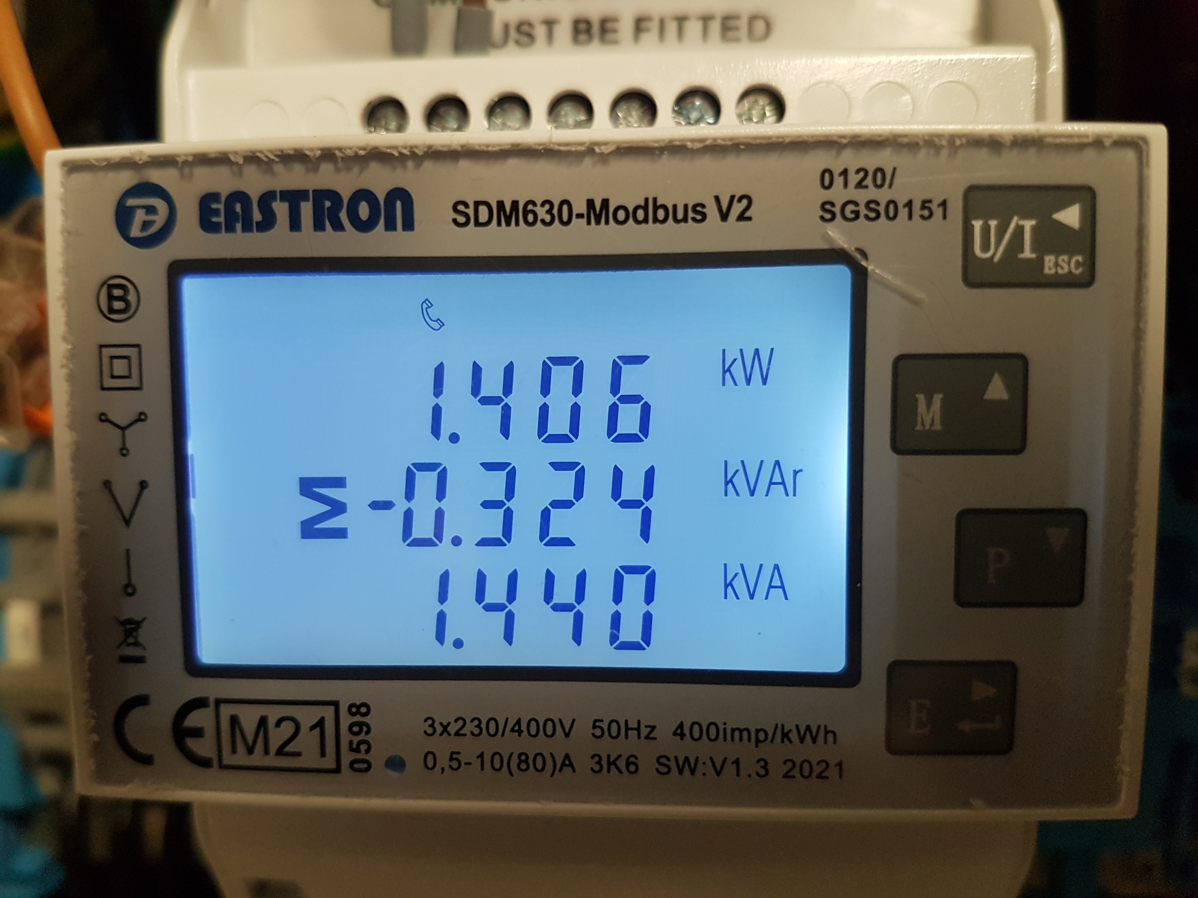

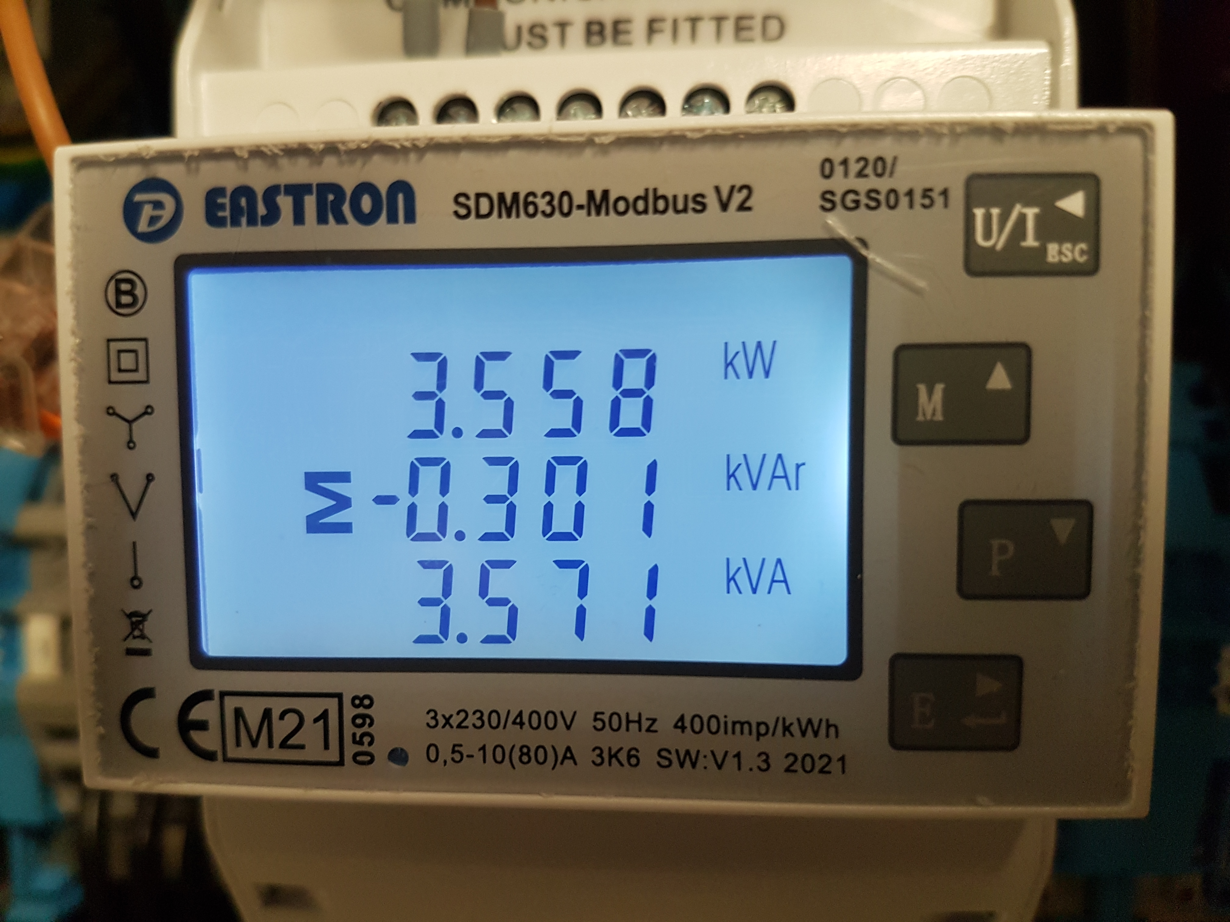

Für Leute, die es interessiert:
Wirk-, Blind- und Scheinleistung auf einen Blick am SDM 630V2 bei 1p mit 6 A und 16A. Mein oBC im VW scheint recht gut zu arbeiten. Je flacher das Dreieck, umso besser...
Mich würde mal die Zoe interessieren....
Hat jemand die Möglichkeit, Fotos einzustellen?

Hier Golf8 GTE.
Alle anderen inkl. ID und Konzerntöchter sollten sich ähnlich verhalten, die oBC sind vom Grundsatz gleich.

Die Zoe erzeugt leider recht viel Blindleistung bei niedrigen Ladeströmen. Dadurch kommt leider weniger im Akku an als erhofft. Klar, finanziell ist das erstmal "egal" für die meisten. Aber ärgerlich ist es trotzdem

Es ist die Erklärung für @krebs8 mit Zoe, weil er sich über die offensichtlich nicht vorhandene Leistungsänderung wunderte.yankee hat geschrieben: Sa Nov 13, 2021 3:23 pm Worauf wollt ihr denn mit der Schein- und Blindleistung eigentlich hinaus?
Ja gut, Blindleistung ist im Netz nur ein Störfaktor der kompensiert werden muss. Im Inselnetz ist das blöd, weil man das selber machen muss und wenn man einen Tarif hat bei dem man die Blindleistung bezahlen muss, dann stört das natürlich auch. Aber ich habe noch nie von irgend jemand aus Deutschland gehört, dass er so einen Tarif hätte (in Spanien schon). Dann ärgert sich halt der Netzbetreiber, dass er sich mit der Kompensation rumschlagen muss, aber für die PV-Laden-Regelung der oWB ist das doch wirklich Schnuppe?!
Siehe 2 Seiten vorher: viewtopic.php?p=49704#p49704

Nochmal die Frage in die Runde, weil mich es sehr interessiert:
Hat jemand einen SDM630 in seiner Box, eine Zoe zum Laden da dran und könnte mal 2 Fotos mit min.- und max.- Strom vom Zähler- Display einstellen??
