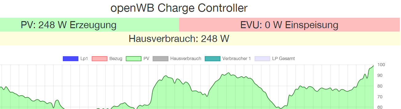

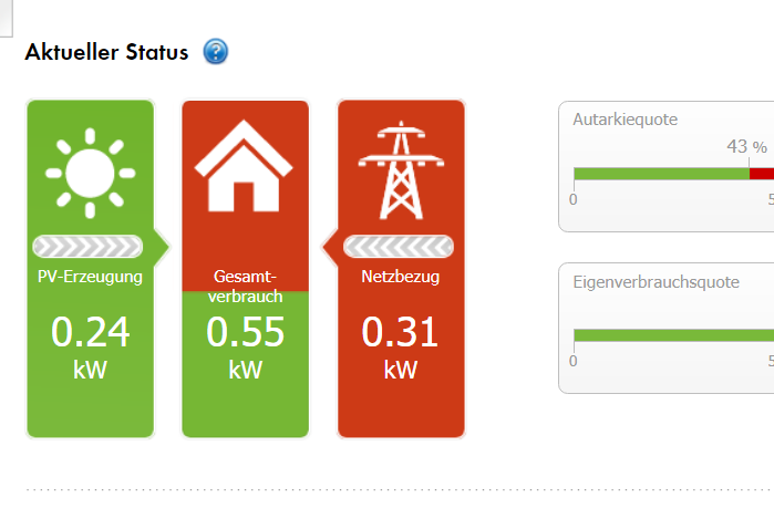

die Werte stimmen mit dem SMA Wechselrichter seit Version 1.691aNightly nicht mehr.
Der Wert Hausverbrauch ist immer gleich der PV Erzeugung.

belmondo2001 hat geschrieben: Sa Jan 04, 2020 10:02 am Hallo,
Der Hausverbrauch ist nur ein intern errechneter Wert und stimmt nur wenn alle anderen Module korrekt funktionieren.
Wir als EVU Modul ein SMA SHM genutzt?
SMA hat hier ein Update gemacht, die Auslesung funktioniert derzeit nicht richtig. Sind an einem Fix dran.

Es wird der SMA Homemanager und SMA ModbusTCP WR benutzt.

Bin nun wieder auf die V1.683Beta zurück.
Da stimmen die SMA Werte wieder.

Auch status -> evu Ampere je Phase?
Bitte mal debug daten unter 1.69a.
