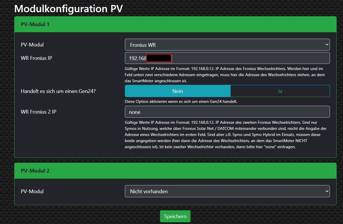

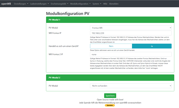

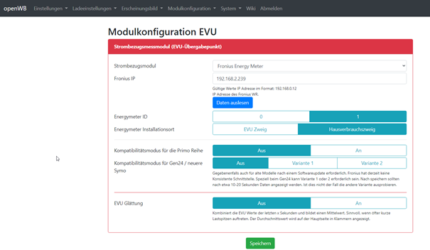

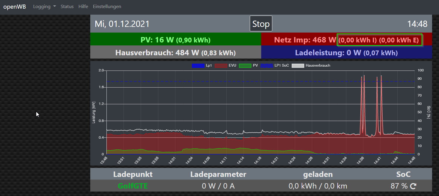

Problem mit der Aufsummierung Bezug/Einspeisung: Es werden keine Summen gebildet.
Ich verwende die Nightly vom 30.11.2021, gegen 23:00 Uhr
WR ist ein Fronius SYMO, ca. 4 Jahre alt. Daran hängt ein S0-Meter im Verbrauchszweig. Die anderen Daten sind alle OK.
Weiterhin hatte ich vorher eine ältere Beta-Version auf der Box (1.9.239) mit komplett anderen Einstellungen in den Modulen. Diese Einstellungen funktionierten in dieser Version aber gar nicht, so dass ich es nun so eingestellt habe, dass es den verwendeten Komponenten entspricht.
Hier die alten Einstellungen:
humschti

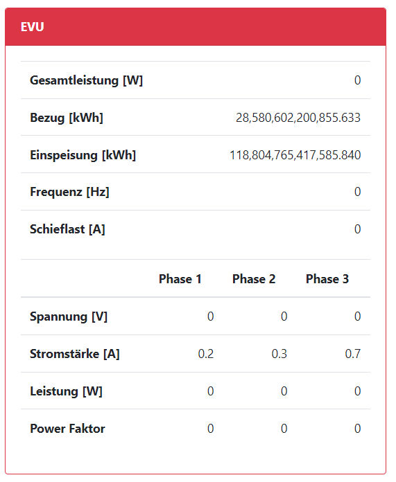

LutzB hat geschrieben: Fr Nov 26, 2021 4:32 pm Gerade ist ein Bugfix dafür reingekommen. Bitte mal probieren, ob es jetzt passt.
Nein, funktioniert nach wie vor nicht. Zwar ist die Fehlermeldung in der Statusseite weg, aber es kommen immer noch keine Werte vom EVU.
Attached das Debug=2 log.
log.txt
(4.54 KiB) 154-mal heruntergeladen

Taliman hat geschrieben: Mi Dez 01, 2021 2:13 pm Problem mit der Aufsummierung Bezug/Einspeisung: Es werden keine Summen gebildet.
Mit der Version 1.9.239 hat es noch funktioniert?
Hast du gleichzeitig mit der Aktualisierung der OpenWB auch den Fronius aktualisiert?
Es gibt hier eine ähnliche Diskussion und einen PR #1707.

Ja, hat es. Aber mit etwas anderen Einstellungen, wie aus den Bildern ersichtlich. Fronius wurde nicht aktualisiert. NUR neues Image auf openWB und angepasste Einstellungen (siehe oben).
Ich teste mal unterschiedliche Einstellungen. Mal sehen, was klappt... Frage: Werden die Modulkonfigurationen sofort wirksam, oder erst nach Neustart von openWB?
vuffiraa hat geschrieben: Mi Dez 01, 2021 3:19 pm
