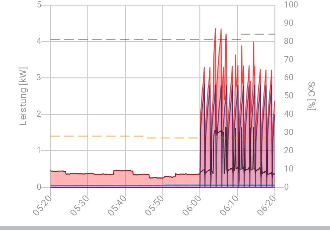

Morgensladen: Ladung unterbricht alle ständig und startet neu

HSC hat geschrieben: Do Dez 02, 2021 2:18 pm Ich würde die Zeiten so auswählen, dass sie sich nicht überschneiden.
Danke, probiere ich heute Nacht mal.

Hat funktioniert. Vielen Dank.
Re: Morgensladen: Ladung unterbricht alle ständig und startet neu
Lynx42 hat geschrieben: Fr Dez 03, 2021 9:11 am Hat funktioniert. Vielen Dank.
Hatte es für heute auch mal verquer eingestellt, mit gleichem Ergebnis:
