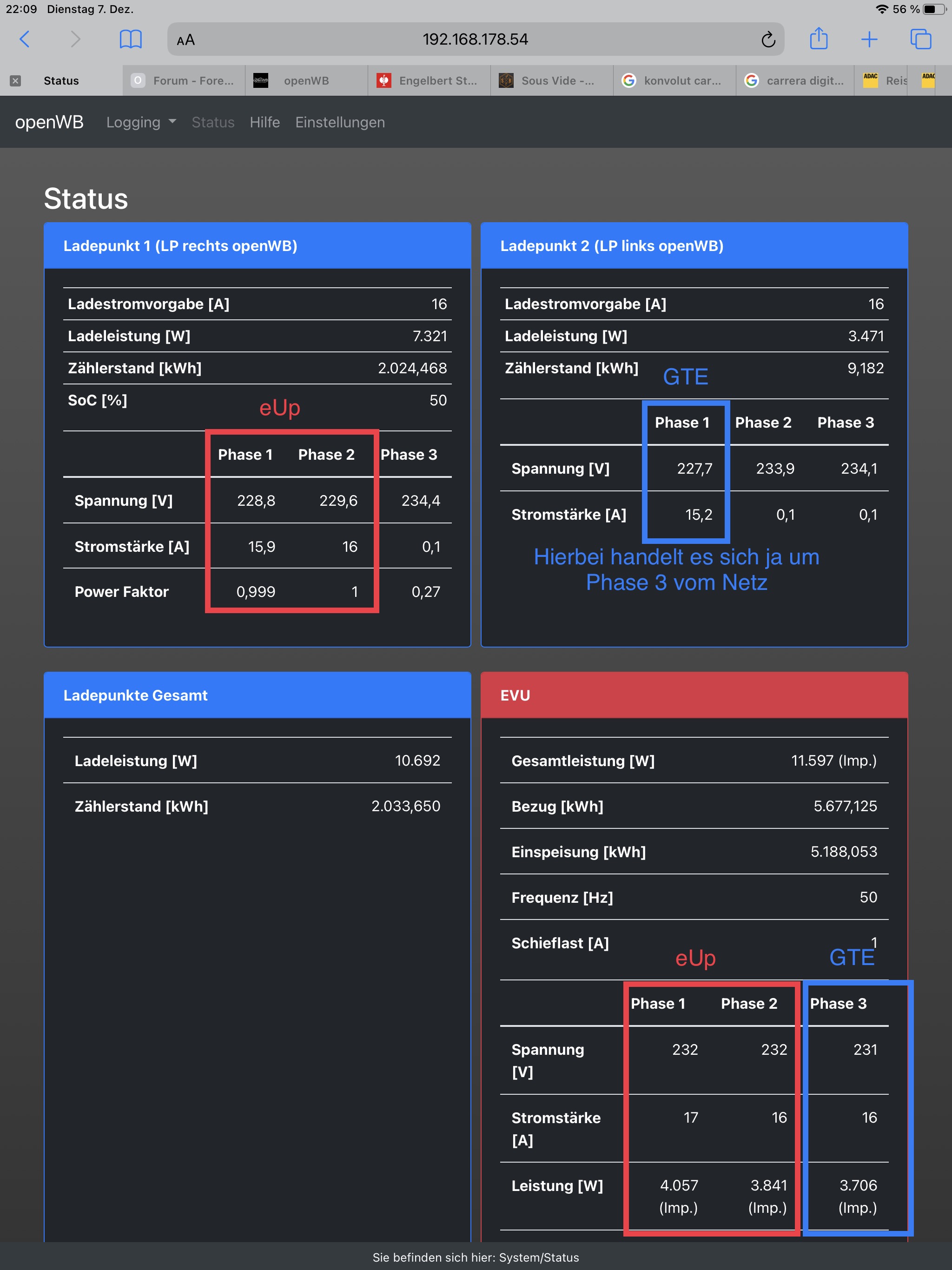

HSC hat geschrieben: Mi Dez 08, 2021 3:47 pm Nun tausch doch bitte mal die Fahrzeuge zw. den LP.
Die Konstellation ist leider immer noch die gleiche
e-up unterwegs
GTE voll
Morgen mittag kann ich es testen.
Allen mal bis dahin vielen Dank für die Hilfe und Geduld😊

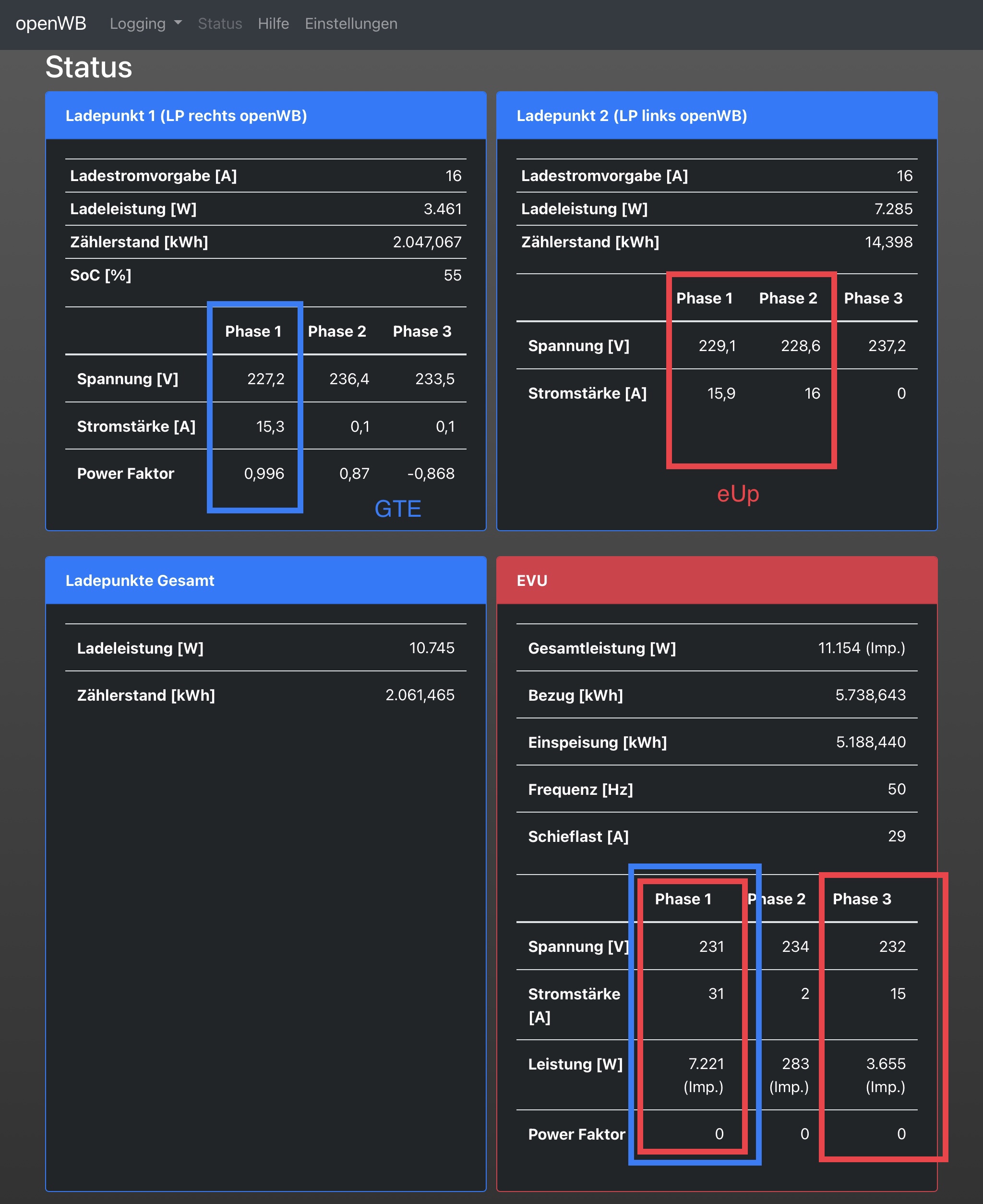

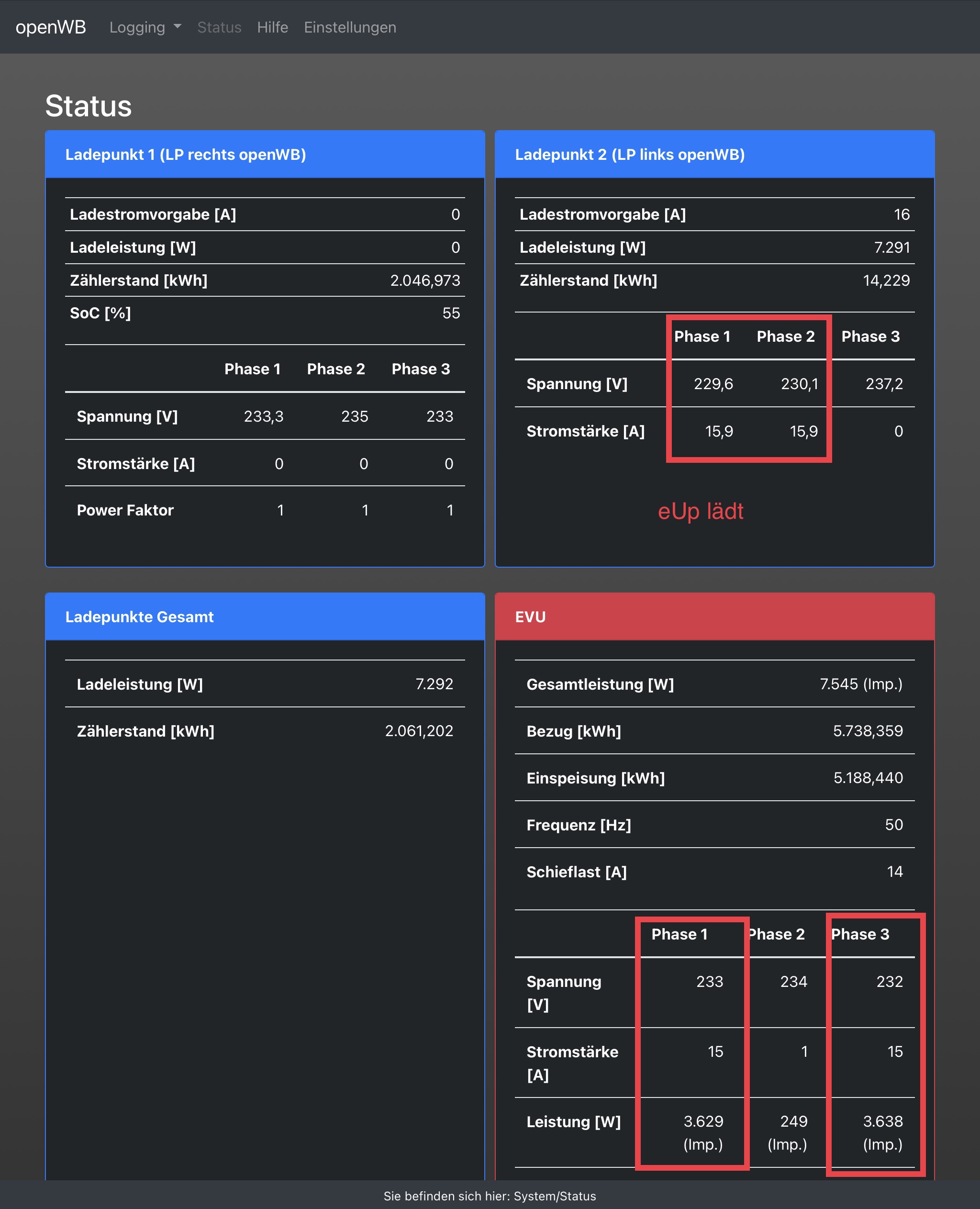

So,
das Ergebnis ist ernüchternd.
Es funktioniert so auch nicht
Das einzige was ich nun habe ist eine tatsächliche Schieflast auf L1
e-Up lädt an LP 2 (Phasenverdreht wie beschrieben bei Loadsharing angegeben)
GTE lädt an LP 1
Beide laden

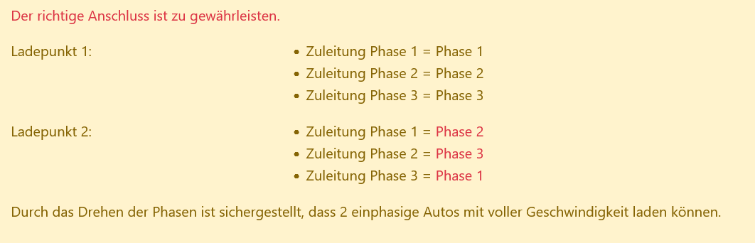

Re: Verständnisfrage 2 Ladeboxen mit max. 11kW steuern
Meiner Meinung nach passen die angeschlossenen LP nicht zur (fixen) vorgegebenen Einstellung beim Loadsharing.
Beim Lp1 muss L1 an EVU-L1, bei Lp2 L1 an EVU L2!
Hier ist es mit Lp1 L1 -> EVU-L1 und Lp2 L1 -> EVU-L3 verdrahtet.
Dass das Loadsharing "etwas intelligenter" sein könnte, sehe ich auch so, ist es aber leider nicht.
LutzB hat geschrieben: Do Dez 09, 2021 3:19 pm Meiner Meinung nach passen die angeschlossenen LP nicht zur (fixen) vorgegebenen Einstellung beim Loadsharing.
Bislang ging ich jedenfalls davon aus, dass das Loadsharing so arbeitet, wie ich es oben ausgeführt habe.
Natürlich unter der vorgegebenen Phasenschieberei.
Das ist doch Eure Vorgabe und widerspricht dem, was Du eben geschrieben hast.

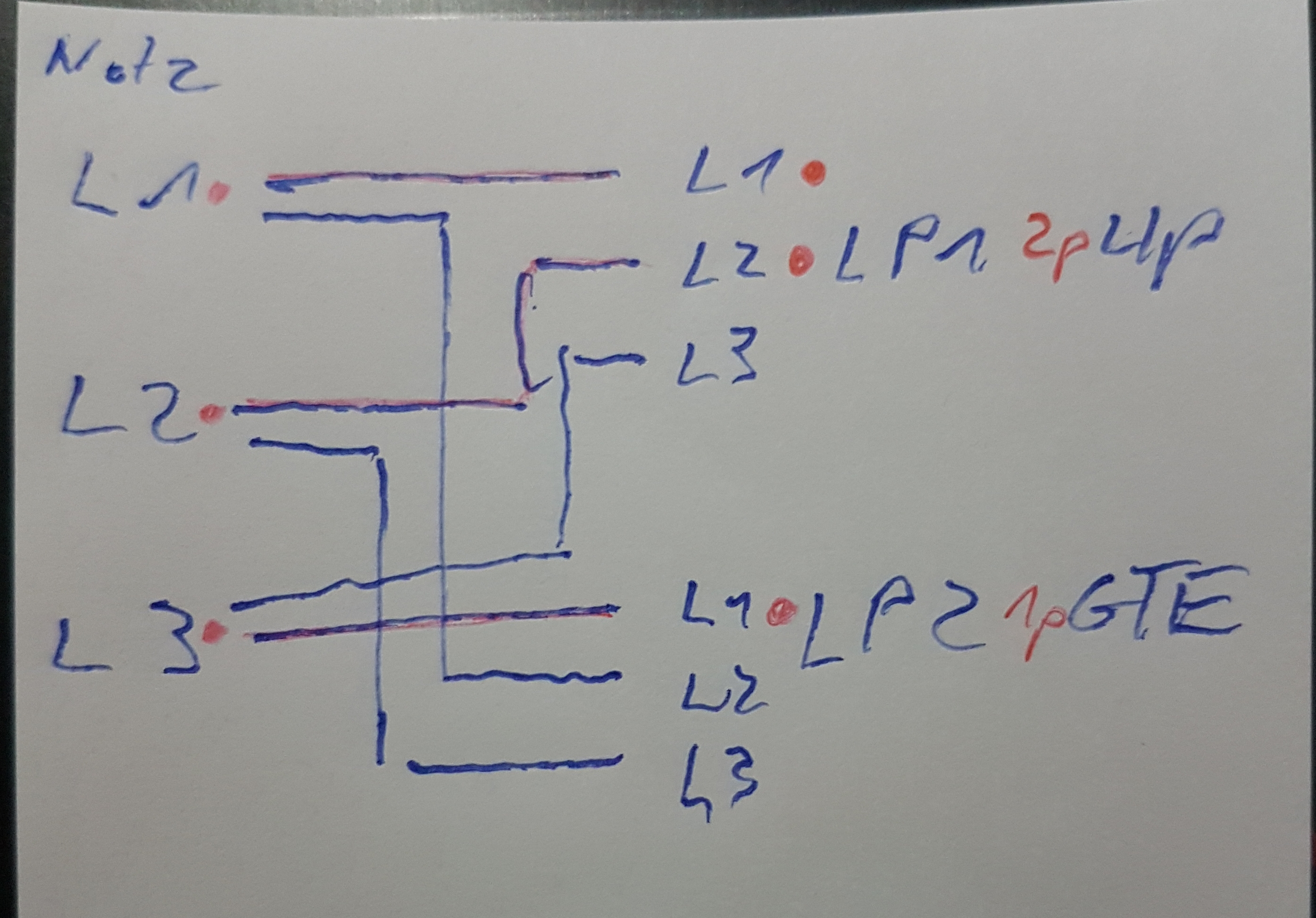

und ist genau das hier:
Nun verstehe ich gar nix mehr!
Hier mit rot markiert, die genutzten Phasen.
Hier darf/ brauch das Loadsharing nicht eingreifen.
Soweit jedenfalls meine Theorie!
